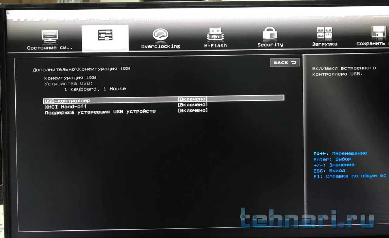

Привет всем. Новый заппломбированный комп. Переустановили винду на 7, но до этого ковырялись в биосе во всех разделах и что то поменяли. Теперь после нескольких попыток установить винду мышь не работала. Что сделать что бы мышь заработала. В настройках биоса мышь включена везде. При подключении новой мыши во все порты она тоже не работает. Как быть помогите. Как сбросить биос не вытаскивая батареи?
материнка MSY. фото биоса прилагаю

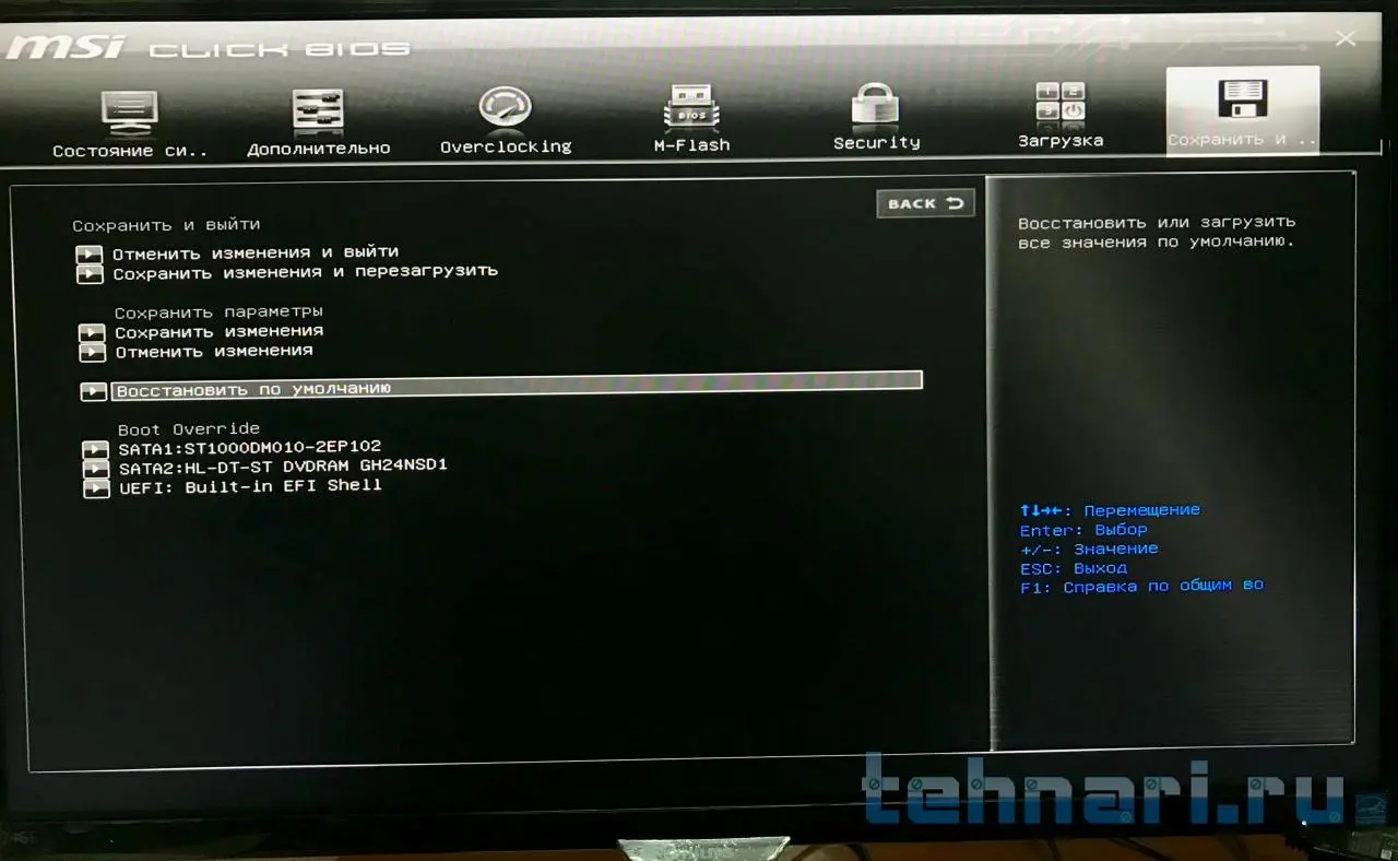

Если это оно то я уже сделал и бесполезно все!! Что мне делать ?

в самом биосе мышка хорошо работает. а когда вхожу в винду уже не работет

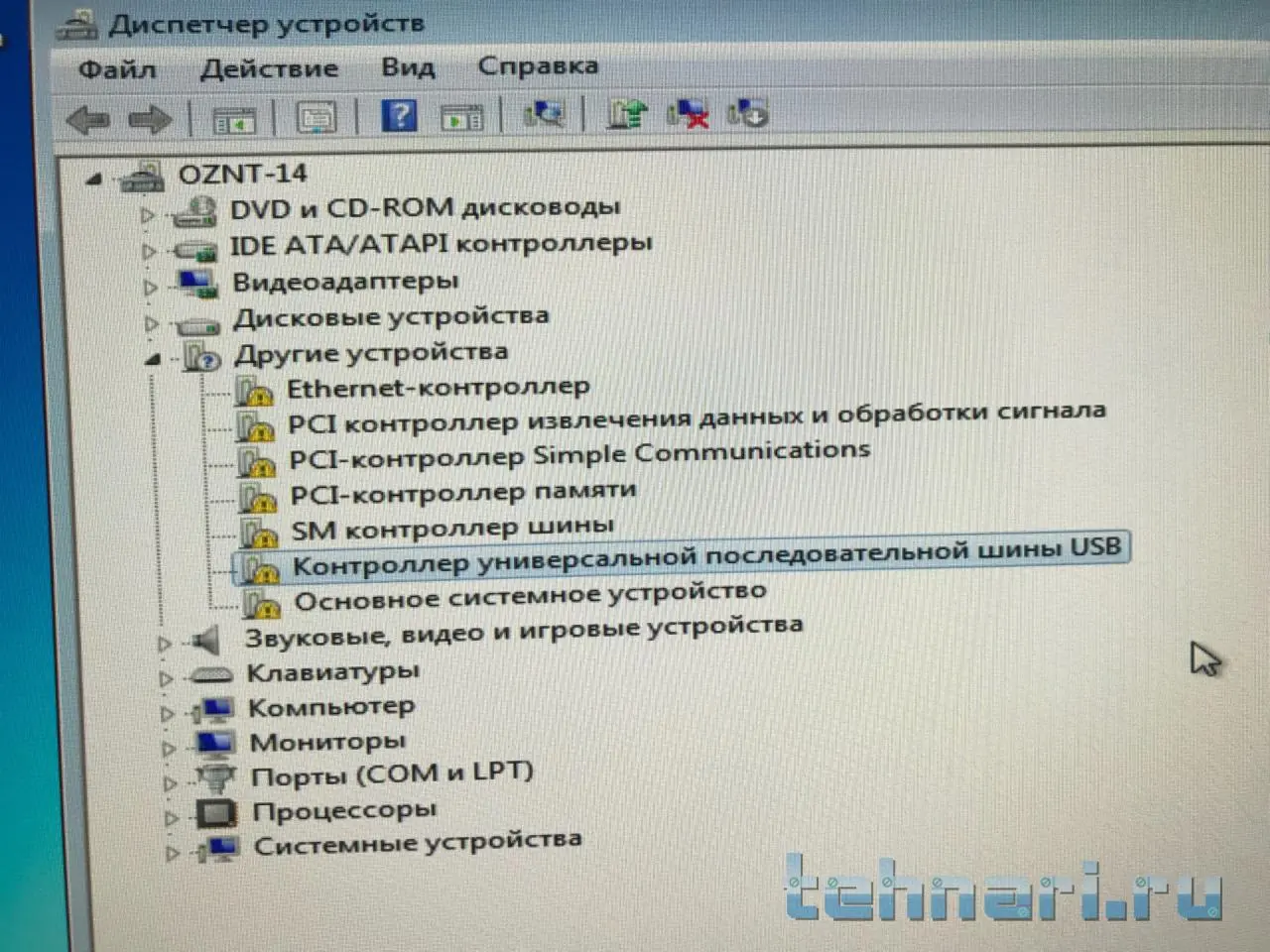

вот диспетчер устройств. инет не работает, диск от материнки установить без мыши не удается, без мыши не могу ниче делать

PS2 мышь подключите а не USB...
У вас драйвера на USB не установлены. Естественно мышка USB не будет работать. Так что тут драйвера устанавливать нужно в любом случае. Либо клавишами работать (не так уж и трудно кстати) либо как выше сказали искать PS/2 мышь

Спасибо всем огромное. Я сделал как вы и говорили. Зашел стрелками в Диспетчер устройств и где стояли восклицательные знаки открывал - Обновить драйвер и указывал путь на диск (дрова от материки). Половина дров, включая от материнки и мыши установились сразу. А потом установил уже все дрова прям с диска на прямую.
