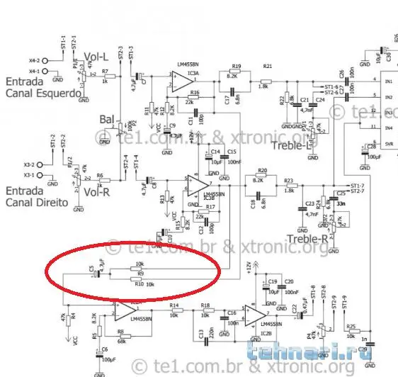

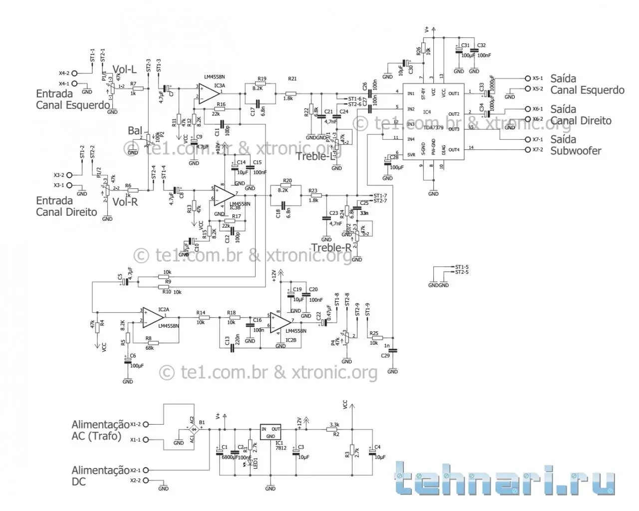

Вот рабочая схема УНЧ 2.1 с фильтрами НЧ и ВЧ.

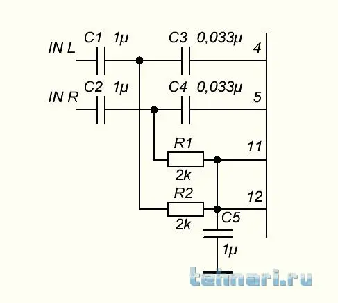

Конденсаторы на входах IN L (№4), IN R (№5) - 0,22 мкФ замените на 33 нФ (0,033 мкФ), при этих номиналах частота среза будет около 160 Гц.
Можете пересчитать под свои значения, исходя из того, что входное сопротивление микросхемы 30 кОм.

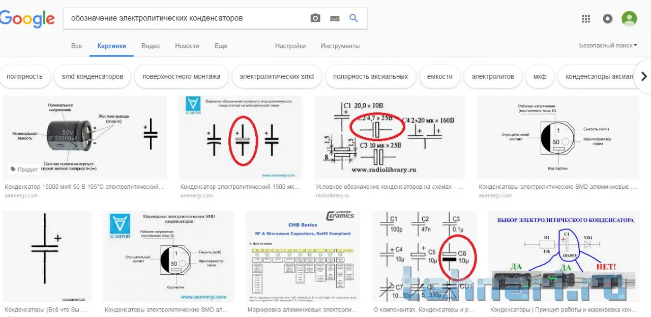

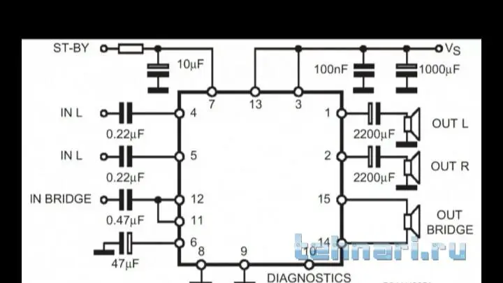

st-by как убрать че как ? Или куда его подключить ?
И 47 мкф и 2200 это полярные или как ?
а где указано ? 10мкф и 47 это полярный или что ???
И еще вопросс как подать вход на саб канал параллелить с стерео или как там ж тока один вход
а где указано ?
Может, прежде, чем брать паяло в руки, не мешает, хоть чуть теории почитать и, для начала, поинтересоваться, как обозначаются радиоэлементы на схемах, чтобы не задавать дилетантских вопросов ?:tehnari_ru_203:
Для этого, кстати, не надо далеко ходить. Открою тайну, в интернете существуют поисковые системы, в которых можно почти всё найти.

Собрал я как на схеме усилок поет как то странно и тихо басов как будто искаженный . И колонки и саб
Показывайте, что сделали и как, от чего включаете и какой источник звука. Давайте ответ более развернуто, желательно с фотографиями и схемами по которым делали.
собрал как на схеме на 4посту . Только вместо 10мкф на сдандбей поставил 100мкф . Питал от 16воль источник звука телефон
. Навесом собрал платы нет . Тока не пишите что это из за навеса
Вывод №7 (ST-BY) куда подключен? Ёмкость по питанию, 2200 мкФ или выше, установлена? Параметры питания какие (ток, мощность)?
st_by через 100 мкф параллельно и 10ком резистор на плюс замыкаю и усь включаеться . Питание родной от акустики там стоял тда7377 . Бп 12в переменка а дальше на плате выпрямление и конденсатор родной на плате который
Отключите резисторы R1 и R2, на моём рисунке, при этом отключится низкочастотный канал и напишите о результате.
Сделайте фото, того, что сделали.
да я воше их не ставил я просто подал сигнал на левый правый канал поочередно и на саб тож отдельно потом .
