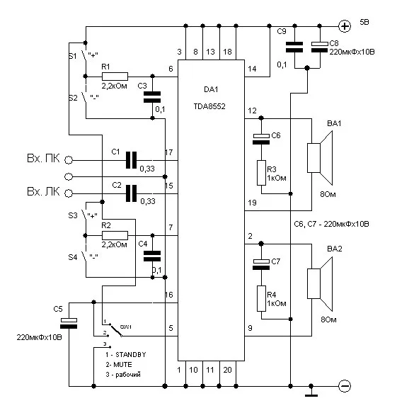

Все привет кто теперь сможет помочь мне у меня такая же ситуация нашел калонки выдрал от туда динамики соеденил и вставил в плеер работает тоже тихо/с этими схемами мне не понятно может кто по русски сказать какой и че надо усилитель ставить.Может купить надо только какой и где???Заранее спасибо...жду ответа...........................
вот наиболее простой вариант, и минимум деталей, и если все окай будет то и петь будет хорошо.
http://www.tehnari.ru/f156/t34992/
Спасибо большое dron,,,
это Валерию спасибо за схемку, сам первый раз по ней делал, заиграло в 3 ночи огого как(то что без резистора помоему присобачил) но и сдхло быстро , то что от кроны запитал)))
а ваще если все верно будет собрано и желательно питание не от компа взято то играть будет хорошо.
