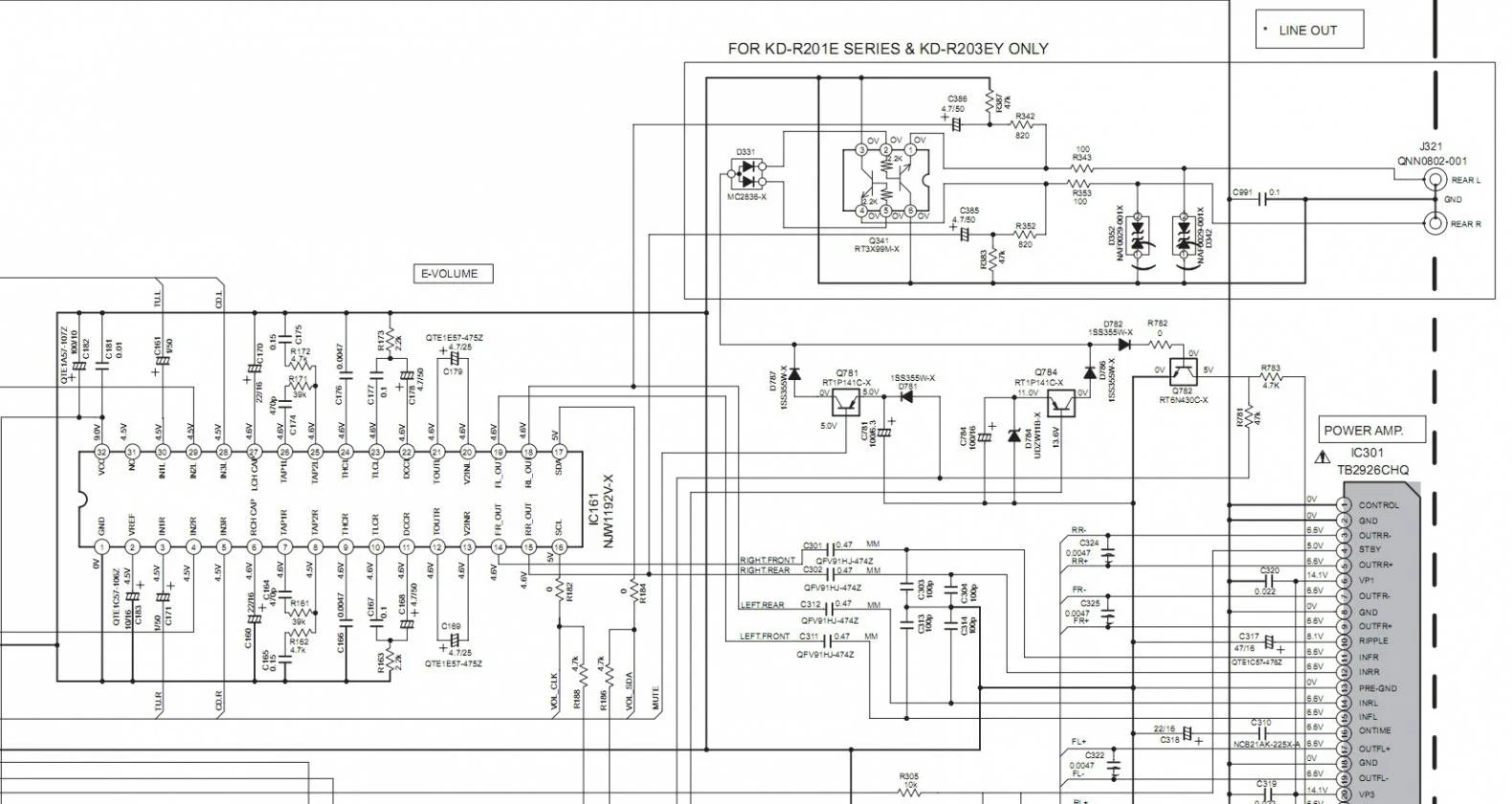

Доброго времени суток. Помогите сообразить линейный выход для магнитолы JVC KD-R207. Внутри установлена TB2926CHQ. Нужно два канала от задних динамиков. Я так понимаю провод нужен экранированный, а какой? или любой(У меня на домофон провод протянут экранированый 6-ти жильный)? такой пойдет?
Если в магнитоле нет линейного выхода это не значит что он не предусмотрен на плате. Обычно просто не впаивают детали не предусмотренные данной моделью, а на плате разводка есть.
Найди схему магнитолы и разбери её. Может приидется добавить по резистору с конденсатором на канал и штейкера вставить и все.
в том то и проблема, что плоховастенько читаю схемы(
нужно найти даташит на микросхему усилителя и просто припаять параллельно её входам разьёмы(через короткие кабели),многократно так приходилось поступать,когда был нужен выход для подключения более качественного и мощного оконечника,да и для сабика тоже,ведь не хотелось брать с высокоуровневого выхода и пускать на широкую полосу все шумы и трески.
Аналог этой микрухи TDA7384,если что. Будешь подпаиваться к входам-непосредственно не надо,к входным антизвонным резисторам через емкости,там все видно
Вот кусок схемы "вроде моего мафона". Я так понимаю нужно подпаиваться к 12(задний правый) и 14(задний левый) контакту, это плюсы а общий минус на любую землю?

Хотя еще порылся, вроде как линейный уже есть. Осталось вскрыть мафончик и проверить это, а то сильно много разных схем.

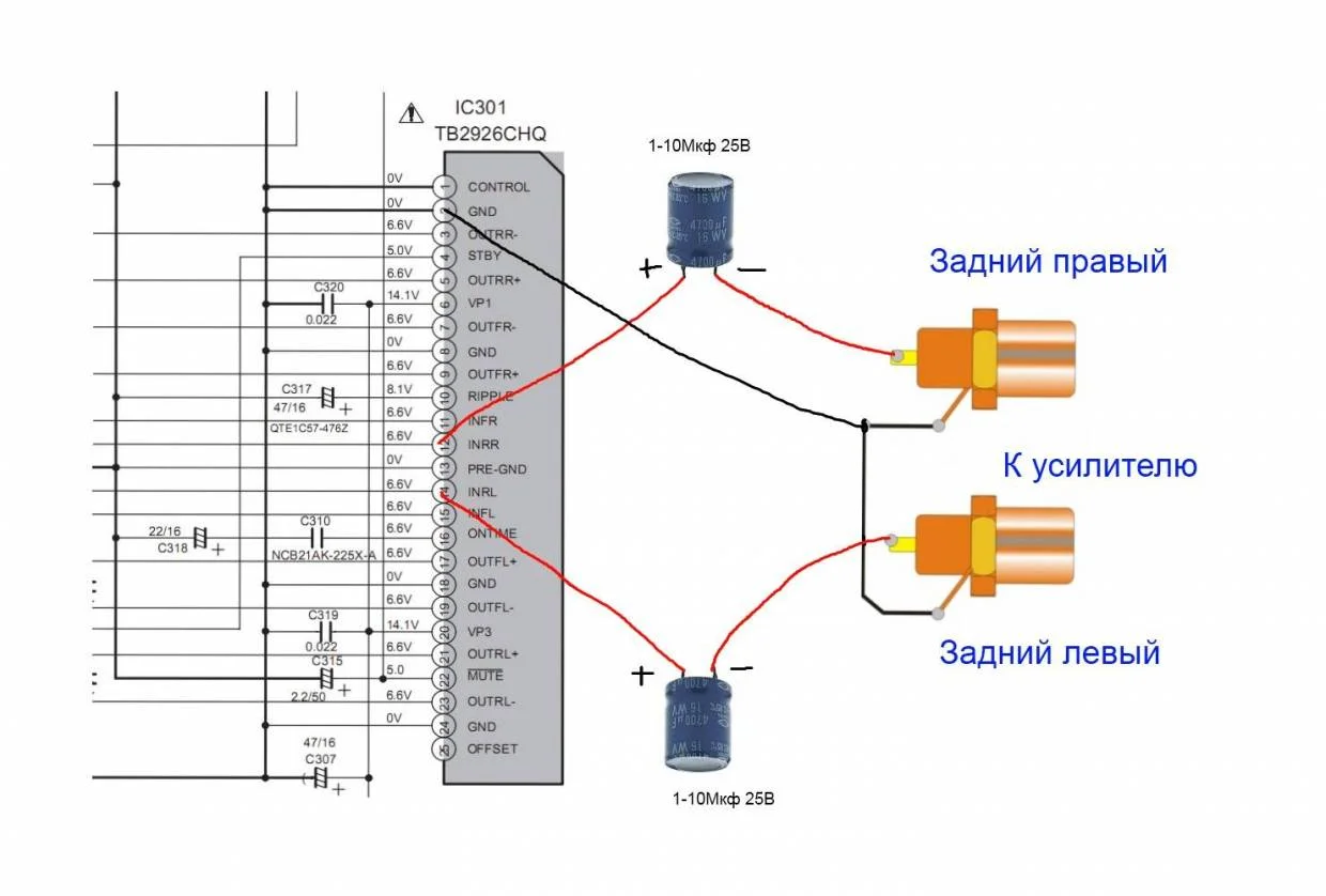

Вам нужно использовать входы infr, inrr, infl, inrl.
Т.к. эти входы имеют постоянную составляющую, то разъем следует подключать через переходные электролитические конденсаторы емкостью 1-10мкФ (плюсом к ИМС, минусом к разъему).

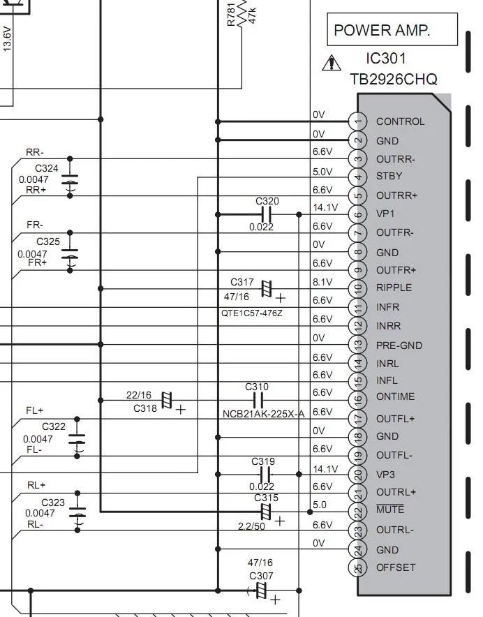

а какое напряжение должно быть на линейном выходе? а то 6.6 вольта не многовато?
По Гост Р 51771-2001 номинальное напряжение линейного входа 0,5 В, номинальное напряжение входа усилителя мощности - 1 В.
Говорить о напряжении на линейном входе имеет смысл только как о переменном, а 6,6 В - это постоянное напряжение на выводе микросхемы в рабочем режиме.
а по схеме на infr, inrr, infl, inrl 6,6В
Это указаны напряжения, которые присутствуют на этих выводах при питании усилителя от 13,2 вольт. Т.е. половина напряжения питания. К входному сигналу они никакого отношения не имеют.
Тоесть, если я все правильно понял, нужно сделать так?
Только тут пишут что нужно электролит 1-10Мкф, а в другом месте написали "Там сморишь выводы микры. in1.....in4. Подпаиваешь к ним через 0,1-0,47мкф, если на саб то лучше 1мкф, неполярный керамический конденсатор."

Большой разницы не будет, однако, чем больше емкость конденсатора, тем лучше передаются басы. Но больше 10 мкф смысла нет ставить.
