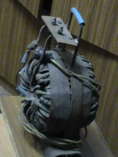

А вот моё чудо инженерной мысли. Делался на скорую руку. Нужен был срочно сварочный, а взять негде было. да так и остался. И уже лет 15 собираюсь довести до ума. Ещё бы вовремя вспомнить про него... Привожу краткие ТТХ: Сердечник изготовлен из статора эл. двигателя -- 20см.кв. всего. Первичка намотана медным проводом диаметром 2мм. без межслоевой изоляции. Межобмоточная изоляция -- два слоя лакоткани (у нас её почему то шерлаком называют). Вторичка -- алюминиевая шина (сборная: отовсюду по немногу) сечением 14 и 16 мм. кв. Межслоевой изоляции нет. Свободно варит и режет двойкой и варит тройкой. Греется, конечно же. Как без этого? ИМХО, из-за алюминия. Да и сердечник... Мечтаю (уже 15 лет) заменит на медную. Смотрим фото, ужасаемся, смеёмся, критикуем, бросаемся тапками. И если заинтересовало -- задаём вопросы.

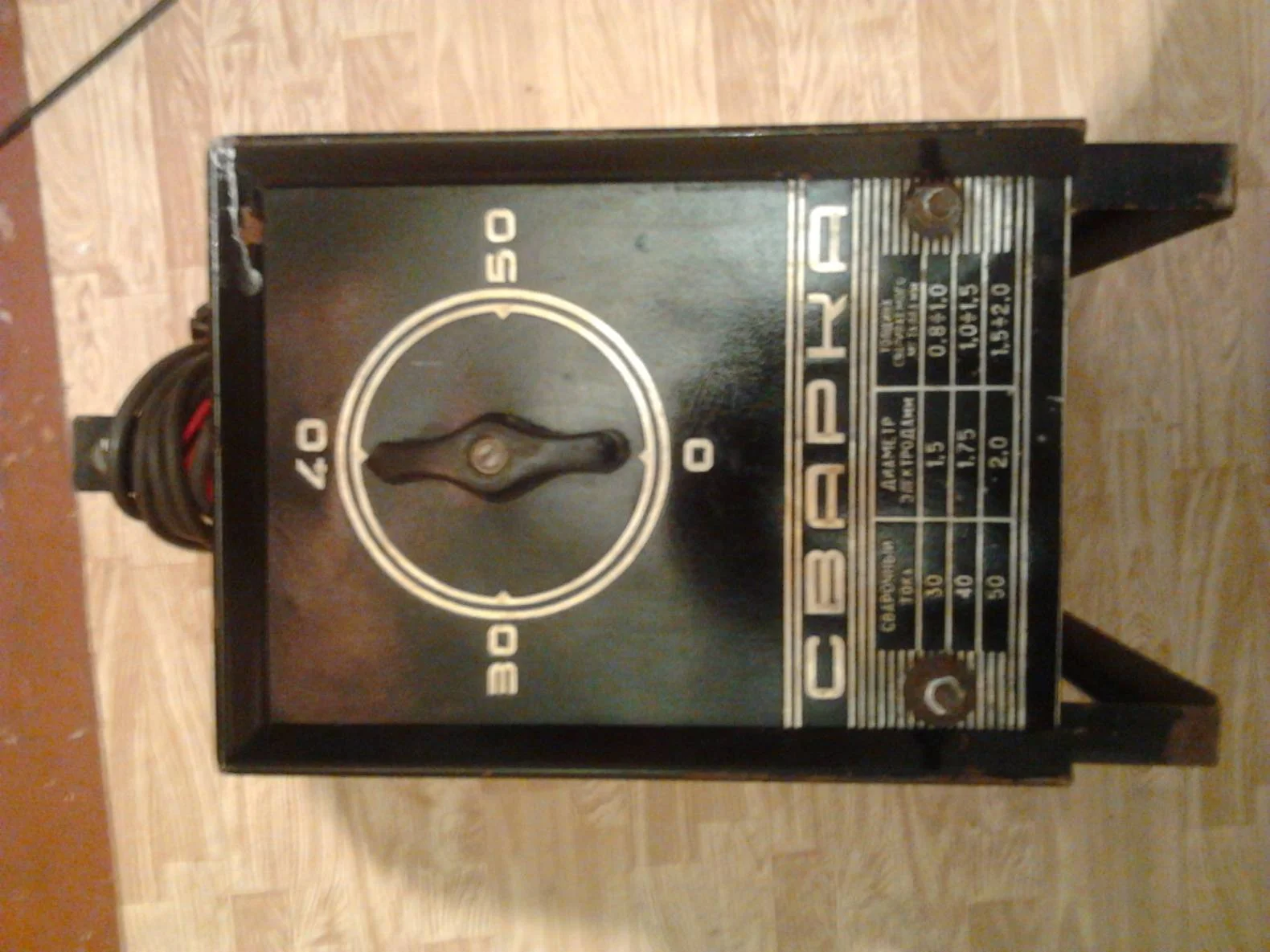

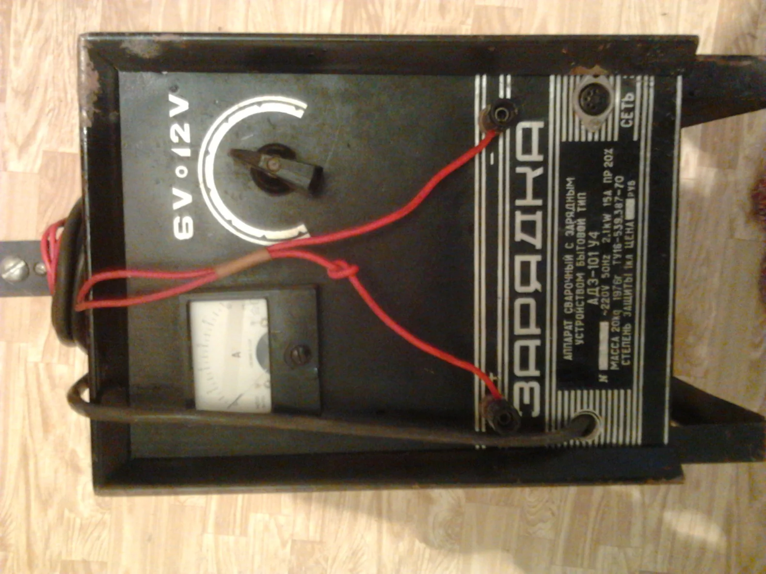

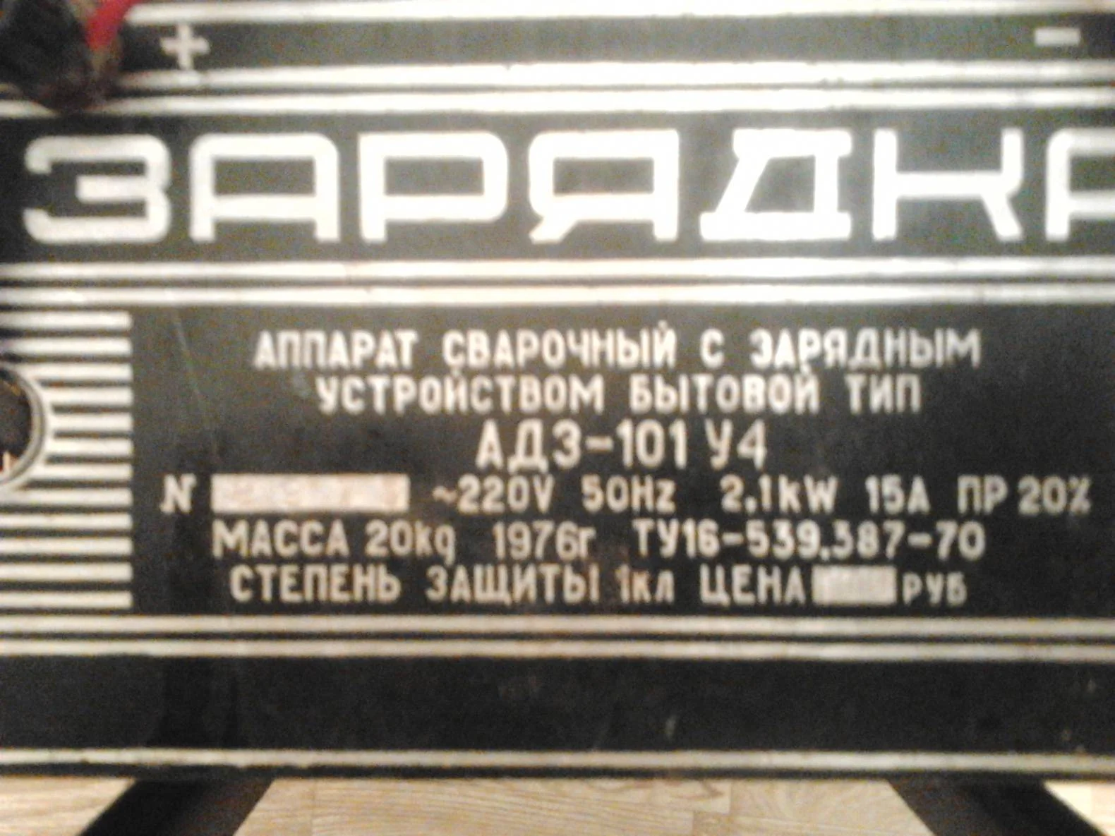

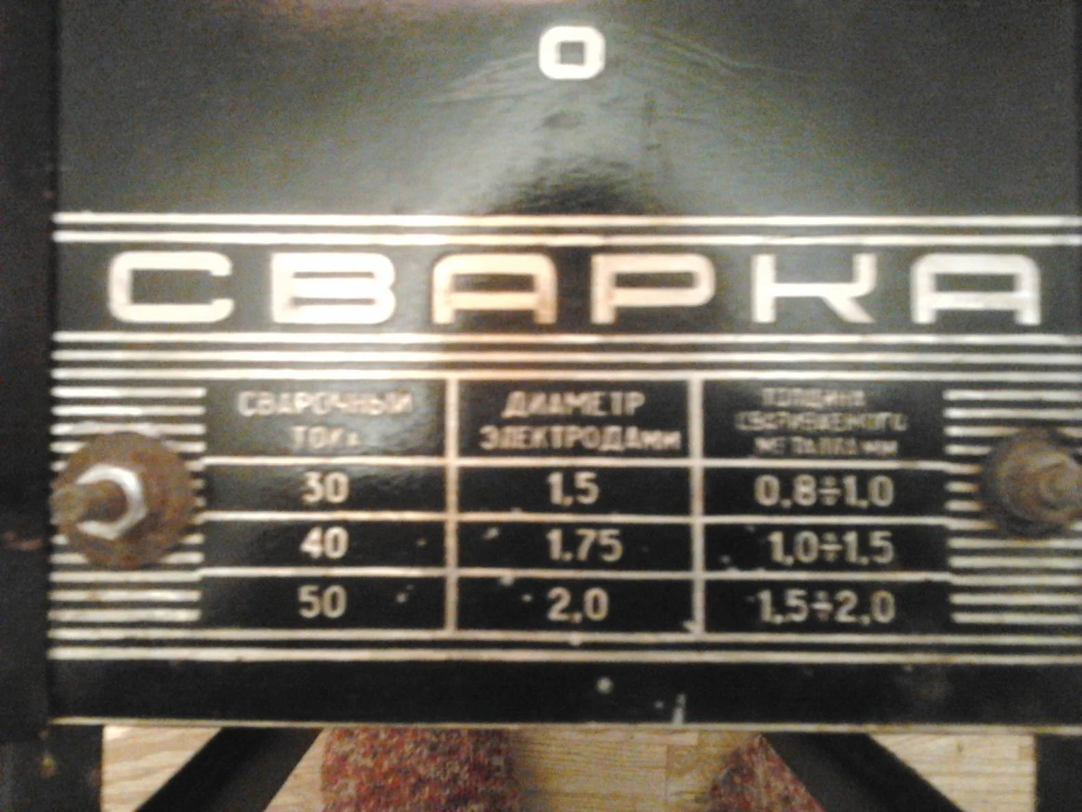

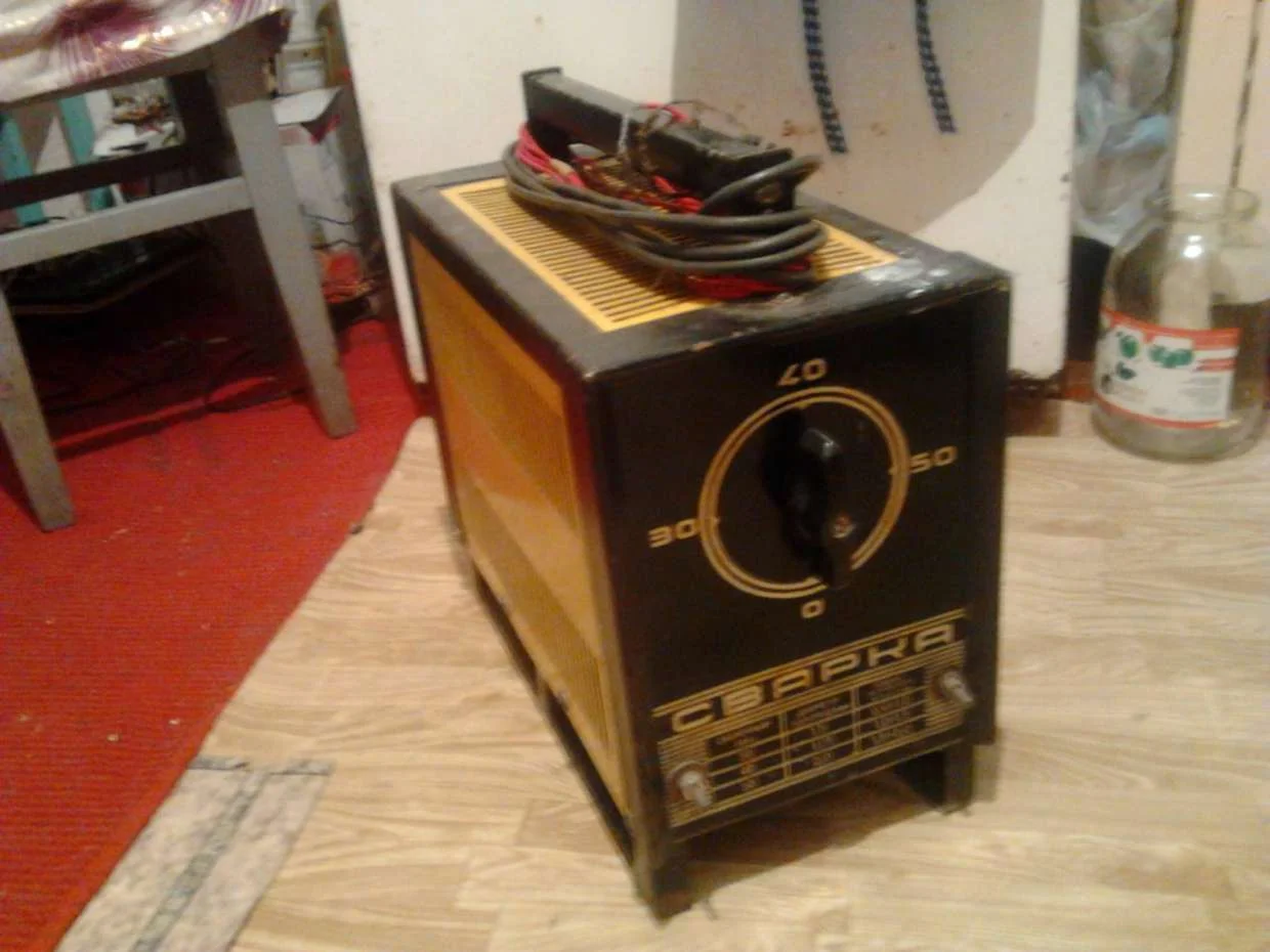

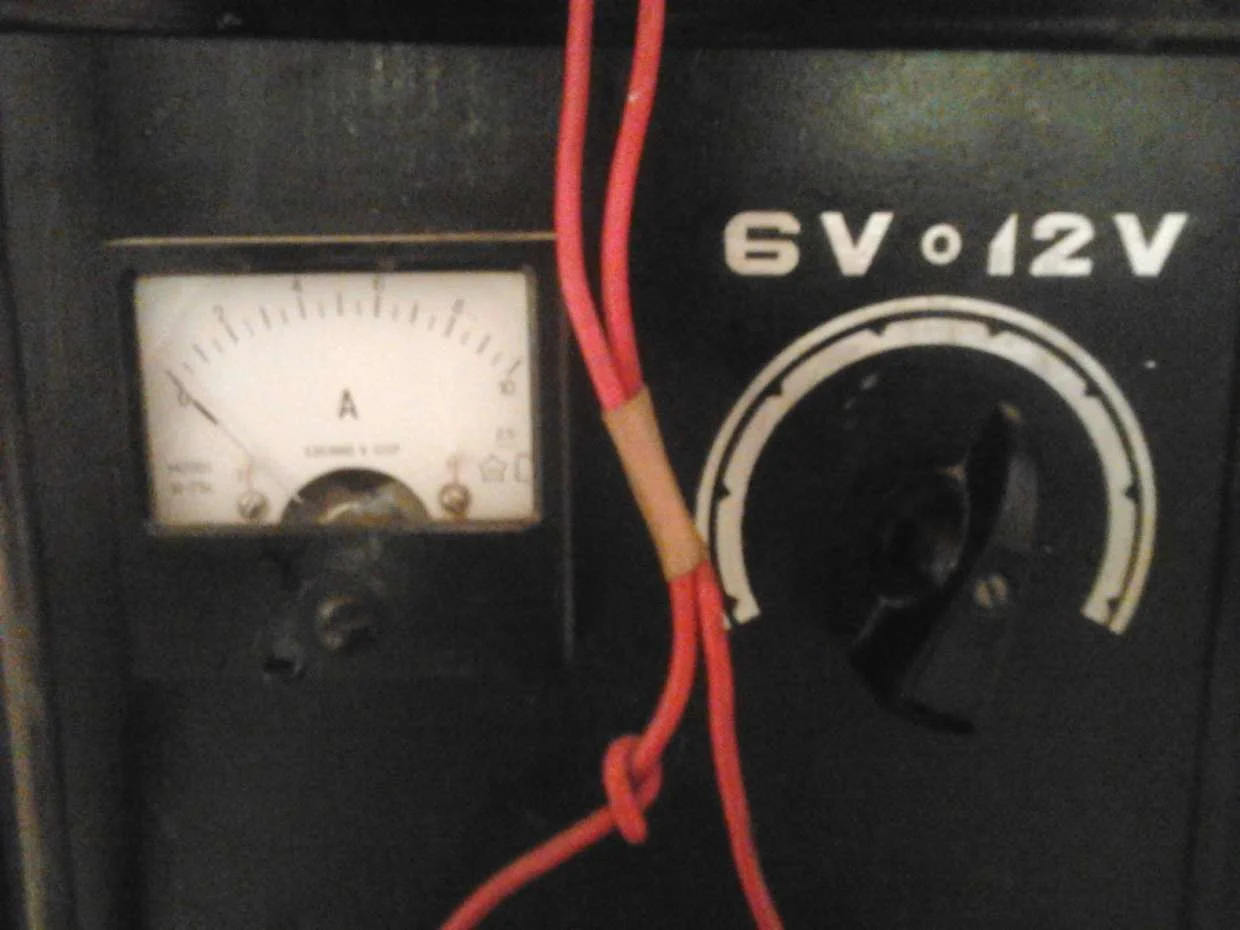

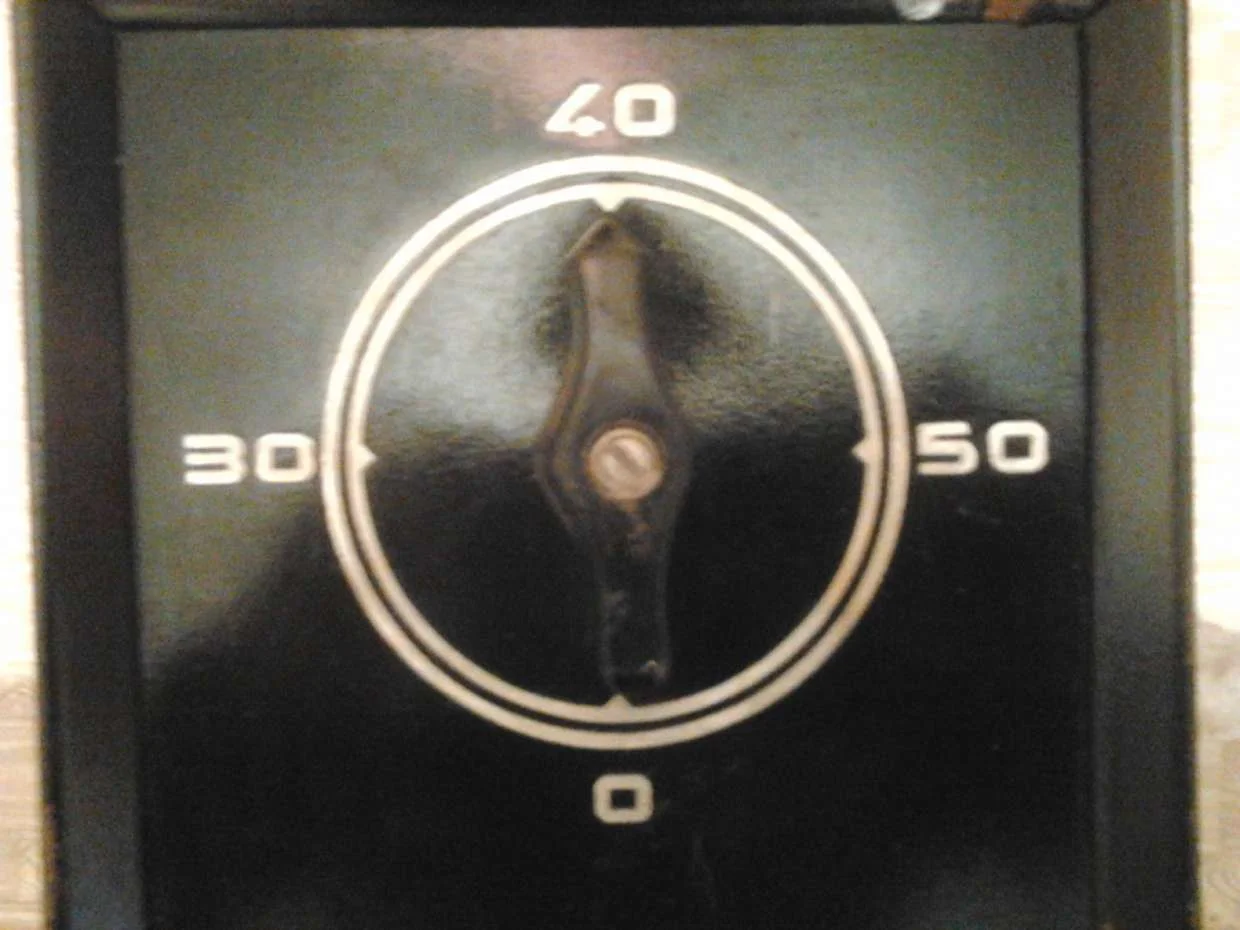

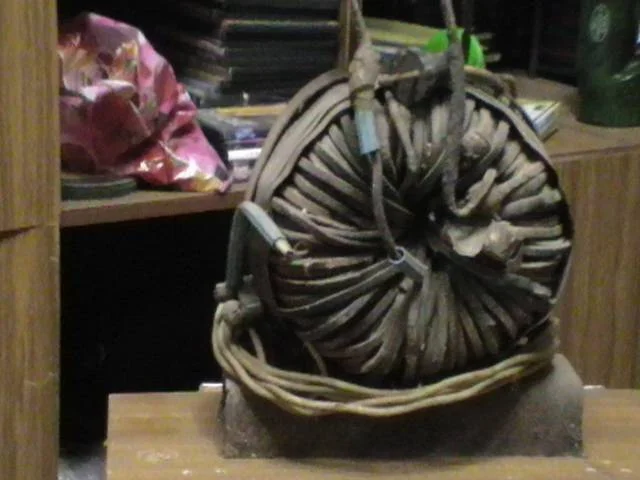

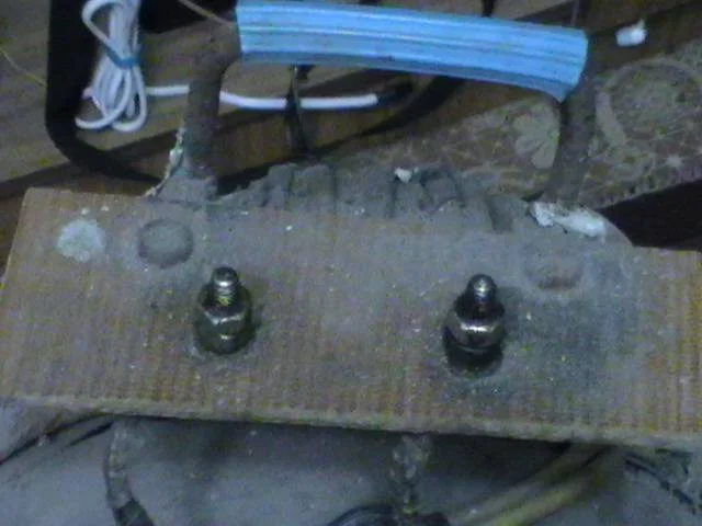

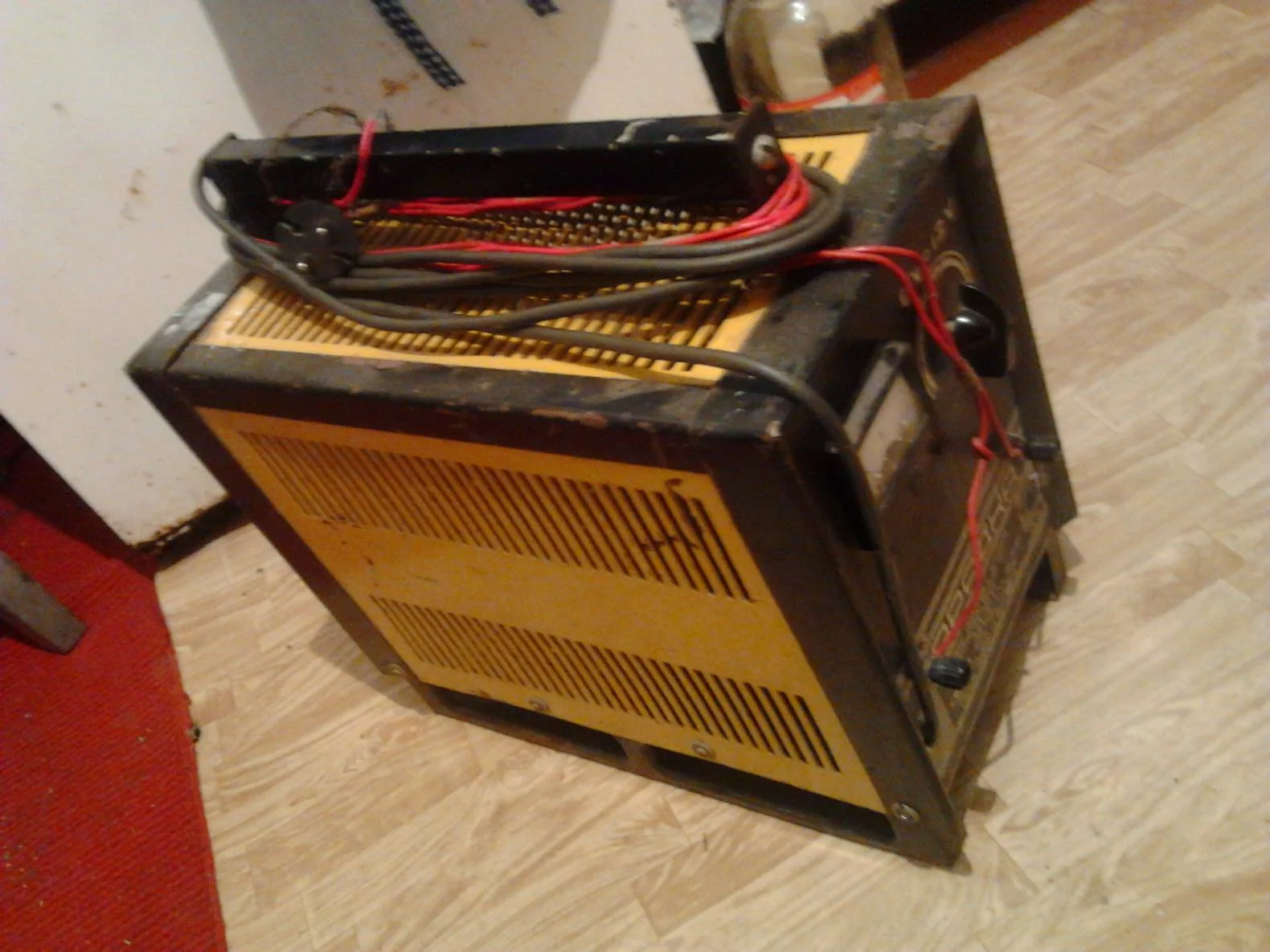

У меня вот такои аппарат кто нибудь пользовался? Использую только в качестве зарядки для авто аккумулятора. Взял за 800 руб. Варить не пробовал- но кажется непотянет он 2 ку электрод.

Талгат,на фото АДЗ-50,если перемотать вторичку,сложив вдвое тот же провод.Если собрать силовой выпрямитель по схеме удвоения напряжения,то будет варить тройкой,другой вариант сделать продвинутый на злектолитахtehno025

А вот моё чудо инженерной мысли.Смотрим фото, ужасаемся, смеёмся, критикуем, бросаемся тапками. И если заинтересовало -- задаём вопросы.
вполне себе оправданная конструкция,каждый делает исходя из своих потребностей и возможностей.
