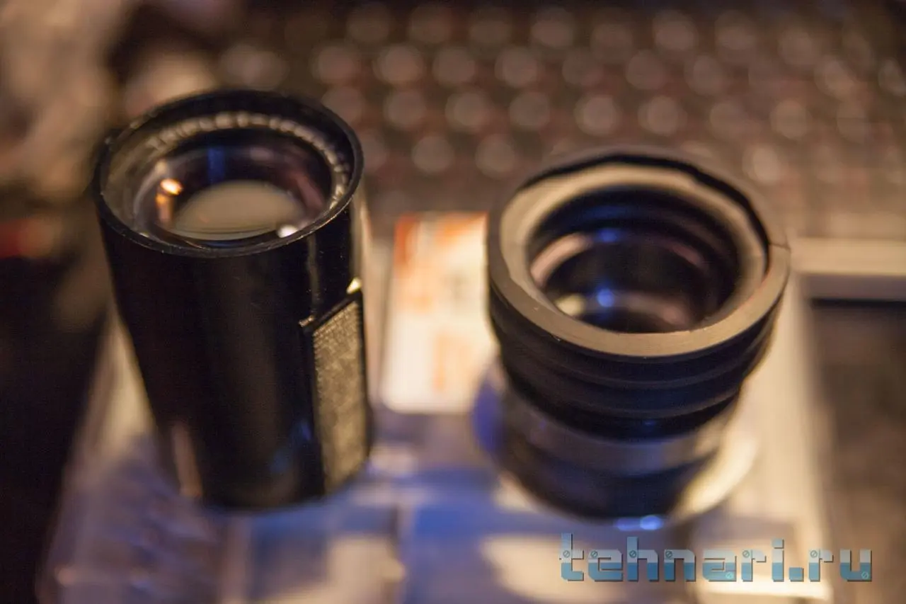

Всем привет! Дорогие технари, прошу о помощи!
Срочно возникла необходимость сделать подобие макромеха для объектива! Подобие, потому, что у объектива нет креплений никаких, готовые дороги(2+ т.р.) и не подходят по креплению.
Сам объектив выглядит вот так
Сделать ему нормальное крепление нет ни станков ни времени, народ сажает на гелиосы, но тогда фокусировка получается очень издалека, а этот объектив самое оно использовать для макросъемки.
Почему он? Да вот по этому:
Сейчас сделана варварская конструкция из мешка и макрокольца, на которое этот мешочек завязан, а сам объектив просто держу в руках.
Программа минимум:
-Сделать то же самое, но что бы мешок не лез "внутрь" кадра, а складывался наружу + закрепить объектив к мешочку(меху) и макрокольцу
Программа максимум:
-Сделать конструкцию с возможностью фиксации положения объектива в пространстве (т.н. Тилт-шифт).
Что имеем:
-прямые руки 2шт
-мешочек с завязкой черный 1шт
-макрокольцо, которое нельзя ломать 1шт
-переходник EOS-m42 с закисшим макрокольцом м42 на 5мм 1шт, ломать можно, эта штука и планируется в качестве байонета.
-ещё переходник EOS-m42
- крышка от байонета Canon, пластик, можно сверлить и клеить эпоксидкой
-дремель
-строй маг под окном.
Любые предложения рассматриваются. Желательно - конструкция выходного дня, т.к. уезжаю. :(

Сделал пока-что вот так. геликоид от гелиоса 44, пришлось разобрать монокль, но этот будет лучше :)
Осталось придумать, как закрепить тубус объектива в гофре? Она не поддается ни одному известному мне клею, разве что силиконом попробовать. Прижать её сложно - резино-пластик достаточно жесткий. Пришить как в моём тилт-шифте из гелиоса не получится, не за что.
Вань, канифоль в спирте тебе запретили? Она не даст жёсткого крепления, но выпадать точно не будет. Подумай над этим.
Или хомуты в разных вариантах.
Изолента наше все! через верхний выступ гофры к телу объектива. Или термоусадку забубенить.
Да, пока сделал изолентой - на удивление держится. Я думал, что тубус будет выскальзывать :) Только она синяя, не очень красиво, надо чёрной купить :))
