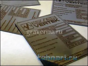

Как сделать надпись на металлической поверхности?
Есть одно НО, из-за которого и хочется попробовать гравировку - надписи царапаются, пленка во влажном помещении может отклеиваться, загрязняться и при случайно попадании ацетона надписи легко стираются..
Сегодня на работе специально изучал панели приборов используемых на буровых, а там условия сами понимаете, очень даже оеей. Так вот там пленка, но в 2 слоя, первый пленка с надписью, а второй прозрачная пленка, она идет как защита. Так что пленку можно использовать смело:)
Я считаю что самым дешевым и качественным будет хим травление или электротравлением. Тут уже смотря что вам по душе :) зато надпись точно никуда не денется.
