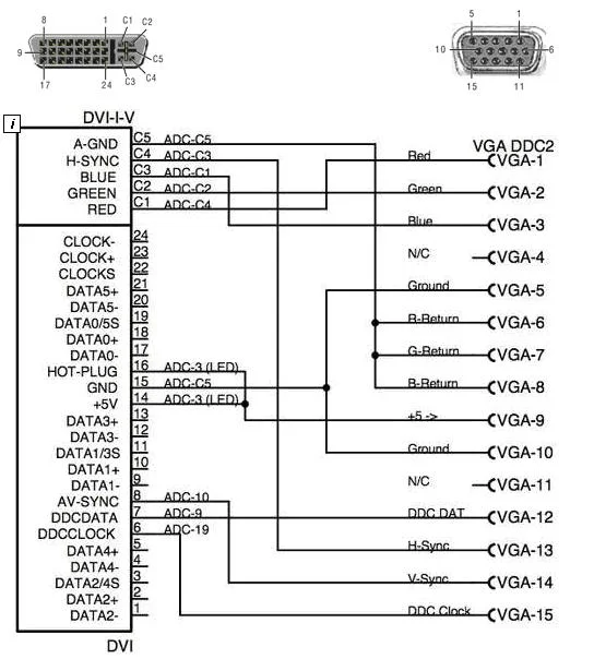

Как сделать переходник DVI - VGA?
Вот приобрел видеокарту PCI-E 512МБ PowerColor "HD 4850 Play!" AX4850 512MD3-DH (Radeon HD 4850, DDR3, DVI, HDMI, DP)
а у ней выход DVI, HDMI, DP а VGA нету.:(
Возможно ли сделать переходник своими реками изDVI в -> VGA
(p\s не хочется ехать за переходником сильно далеко)

подскажите схемку для переходника.
Разьемы есть?
какие именно
подскажите схемку для переходника изDVI в -> VGA
разьемы тебе нужны DVI и VGA

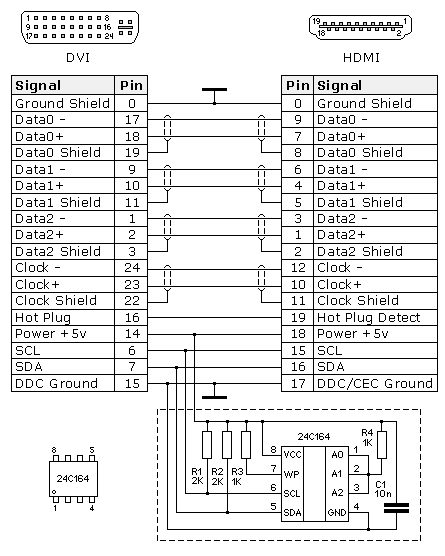

    11 KB · Просмотры: 48,379
