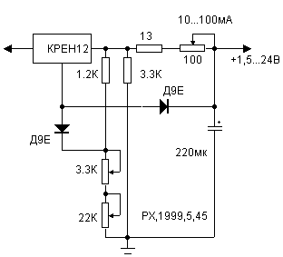

Как сделать плавную регулировку тока?
собрал блок питания, напряжение плавно регулируется от 1.25V до 18V всё нормально меня устраивает.А вот как сделать чтобы не только плавно регулировалось напряжение а и плавно регулировался ток? Что,куда,подключить к этой схеме, что бы плавно регулировать и ток?
почитать про закон Ома
и...выкинь нахрен d3
Наверное, как-то так:
P.s. Koh-i-Noor, а чем D3 не угодил? Нарушает з-н Ома? ;)
Есть еще такой вариант: на базе ИМС-стабилизатора L200.
