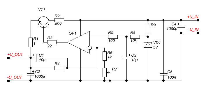

подскажите как сделать регулируемый Блок питание на транзисторе КТ808А ещё имеется м/с лм358н. кт815б. кт814б :star2:
Например так:
для каких целей блок питания?
ток нагрузки?
диапазон напряжений?
для зарядки акб от скутера 12в.4ампер в час.ну и как лабораторный есть трансформатор выдает 18в.5 ампер

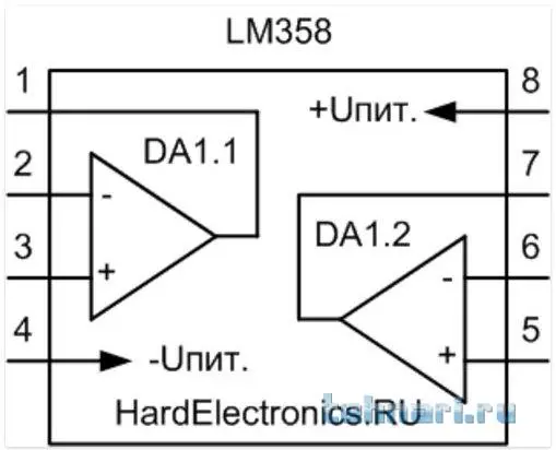

каким ножкам лмки подключить?
Для начала, отделим мух от котлет.
Зарядное устройство
и
блок питания, это две большие или, как говорят в Одессе, четыре маленькие разницы.
Если совмещать, то толком не получится ни зарядное устройство, ни лабораторный блок питания.

Куда, по какой схеме...?
по той что выше
ток нагрузки?
По схеме:
от треугольничка полосочка вверх - это вывод 8 микросхемы
полосочка вниз - четвертый вывод микросхемы
полосочка с кружочком в основании треугольничка (справа снизу) - второй вывод
полоска влево с угла треугольничка - первый
полосочка над кружочком - третий. Выводы 5,6,7 не используются, можно оставить в воздухе.
