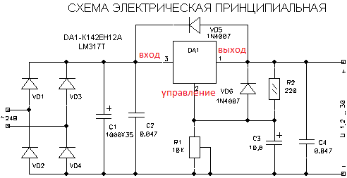

Есть у меня блок питания от магнитофона Лира 206. Хотел вот сделать из него регулируемый БП по схеме, но что-то не вышло. Напряжение регулируется только от 14 до 18 в. Что может быть не так?
    4.2 KB · Просмотры: 13,142
Что за бред, а не схема, на входе от трансформатора 24В, а на выходе 1.2-30В ? ... :D
Сколько переменки выходит с трансформатора магнитофона ? ... :)
У меня из трансфика около 14 в, после выпрямления 18, до 1А. А ещё у меня не кренка, а L7812.
Тьфу ты, а я думаю. А пересчитывать под моё напряжение ничего не надо?

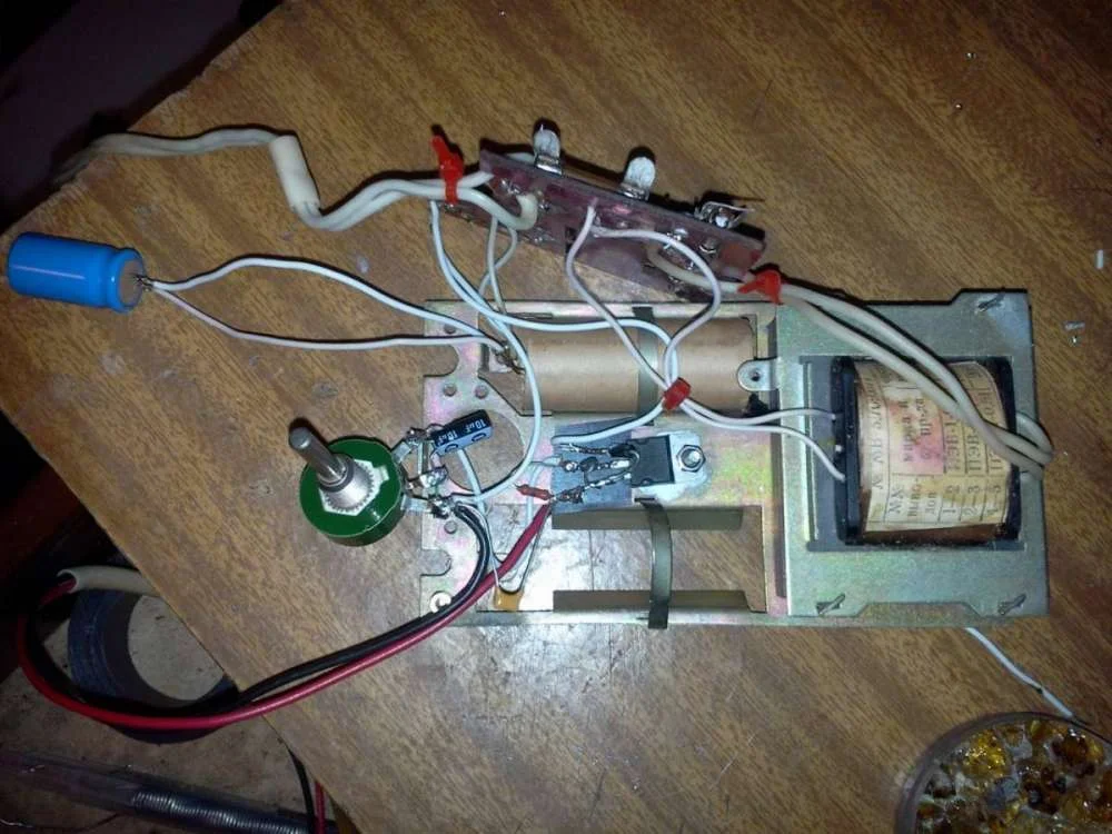

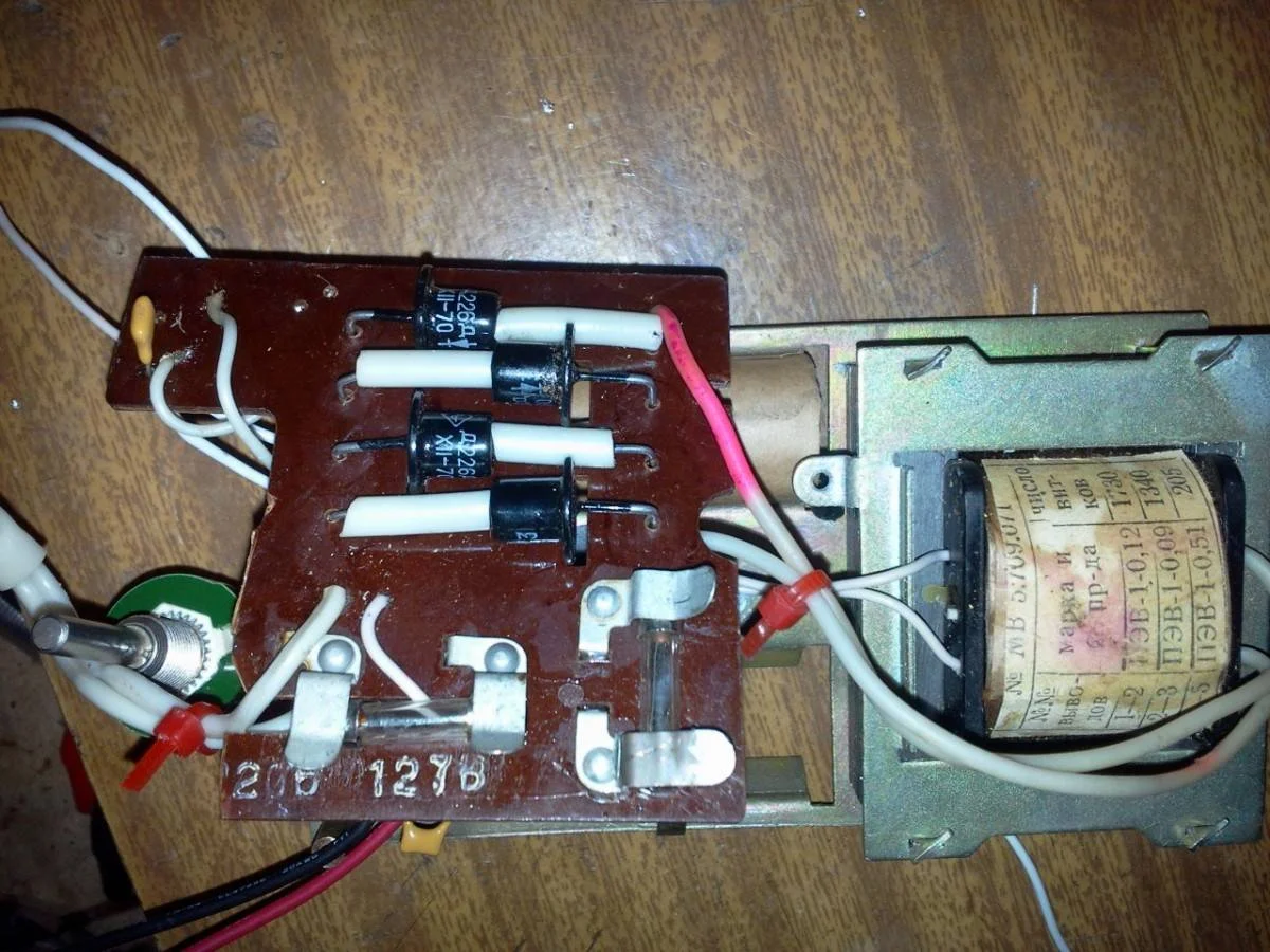

    103.5 KB · Просмотры: 1,681
    163.6 KB · Просмотры: 1,504
Кстати у Импортных расположение выводов другое. Я хоть правильно подключил?

Пересчитывать не надо, но диоды слабоваты(0.3А)
Диоды родные,я их просто не трогал. Изначально этот БП выдавал 12 В 0,75 А.

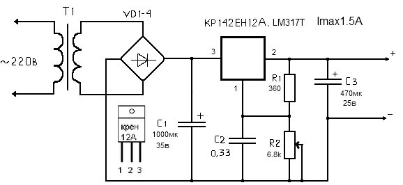

Вот правильная схема
    8.8 KB · Просмотры: 6,711
Спасибо большое! Завтра куплю правильный стабилизатор и попробую вновь.
Ура! Перепаял по первой схеме на новой микре с учётом выводов LM317. VD5,6 выбросил- всё работает. Жалко только что регулятор не многооборотный, тяжело регулировать.
Не долго он работал. Теперь напряжеие остается в районе 18 в, только в крайнем положении падает до 2 в. Что делать?
Понял в чём дело, пока устанавливал в корпус, повредил переменник. Но теперь всё работает.
...VD5,6 выбросил...
Если будете использовать БП в качестве лабораторного, т.е. будете подключать к разным устройствам, то диоды лучше оставить, это защита микросхемы от обратного напряжения
