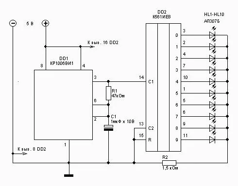

ребят как сделать дорожку из 30 или более светодиодов чтоб по ней бегала полоса

да скока искал спрашивал не одного толкового ответа ,мож кто сдесь кинет схемку
В этой схеме огонек будет бежать по 10 светодиодам. Используется две микросхемы.
Первая - КР1006ВИ1 играет роль задающего генератора и генерит импульсы с частотой, которая зависит от величины резистора R1 и конденсатора C1. Частоту можно посчитать по формуле
f=1.44/RC
и при указанных на схеме номиналах равна 15 Герцам.
С выхода 3 DD1 импульсы поступают на вход десятичного счетчика DD2, в роли которого выступает К561ИЕ8. С каждым импульсом, счетчик увеличивает свое состояние на 1 и переключает соответствующие выходы. Ну а светодиодам ничего не остается делать, как только включаться и выключаться в зависимости от состояния того или иного выхода.
Если вам кажется, что 10 светодиодов - это очень много, схему можно укоротить, оторвав вывод 15 DD2 от общего провода и прикрутив его к одному из выходов счетчика. Например, если нужно оставить только 5 светодиодов, то 15 вывод DD2 соединяется с 1-ой ногой DD2. Таким образом, дойдя до 5 единиц в своем счете, на шестом шаге, микросхема подаст сигнал высокого уровня - "1" на вход сброса счетчика и его значение обнулится.
Небольшая неприятность этой простой схемы заключается в том, что нагрузочная способность ИЕ8 весьма невелика и составляет 5-6 мА, поэтому, резистор R2 такой большой величины и яркость светодиодов может оказаться недостаточной.

Можно поставить транзисторные ключи и по два диода на каждый выход счётчика. А подсоединить диоды так, что бы два огонька бежали навстречу друг другу. Если сделать их двух цветов, то интересный эффект получается - как бы один огонёк пробегает через другой.

это все конечно хорошо но схемку большего разрешения кинуть можешь а то нечего невидна
