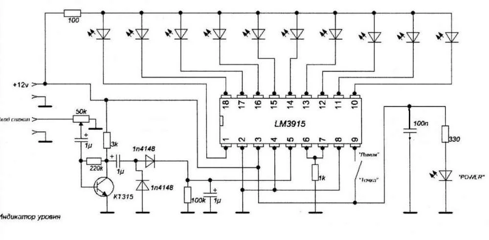

Хочу сделать светодиодную ленту для УНЧ чтобы светодиоды отображали звук (басы или что то типа этого) подкиньте схему!

Собери на микросхеме LM3915. Схему можно найти в даташите.
Вот и схемка:
