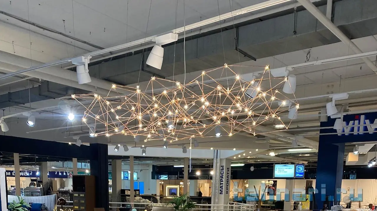

Всем добрый день!
Недавно сфотографировал интересную люстру в магазине мебели.
Похожее в интернете нашёл под названием FIREFLY'S by Romatti, 60, но по сути, технология в обеих люстрах используется идентичная.

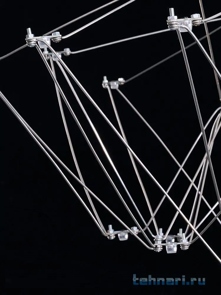

Светодиоды подключаются без проводов, а подложки закреплены между собой металлическими стержнями (или трубками) с помощью болтиков.
Подскажите как можно сделать подобную штуку в домашних условиях?) Перекопал весь интернет и похожих подложек для светодиодов нигде не нашёл.
По сути у меня несколько вопросов:
1) как сделать подобные подложки? (Есть ли видио или схемы описания изготовления, может просто лазерная резка алюминиевого листа и т.п.)
2) чем это соединено? (проволка, трубки, какой можно материал алюминий, медь, латунь?)
3) как выглядит схема подключения?
4) какие диоды лучше использовать?
5) какой использовать драйвер/трансформатор на подобную люстру на 70 диодов?

У Роматти написан металл без уточнений.
Медь и латунь тяжёлые, алюминий самый вероятный, магниевые сплавы легче и жёстче. Радиолюбители антенны и из циркония делают ;)
Драйвер может быть любым, у Роматти указан диапазон 111-240 вольт, почти наверняка активный импульсный.
Провода могут быть очень тонкими, потому практически незаметными. Подавать сетевое напряжение на металл конструкции - плохая идея с точки зрения электробезопасности.
Первое фото - самоделка и, похоже, действительно напряжение подано через конструкционный металл. Разная длина винтов указывает на +-. Питание должно иметь хорошую гальваническую развязку с сетью, а топология люстры хорошо просчитана.
Скорее всего много параллельных и последовательных соединений.
Для домашнего изготовления я бы делал из велосипедных спиц или сварочной проволоки.

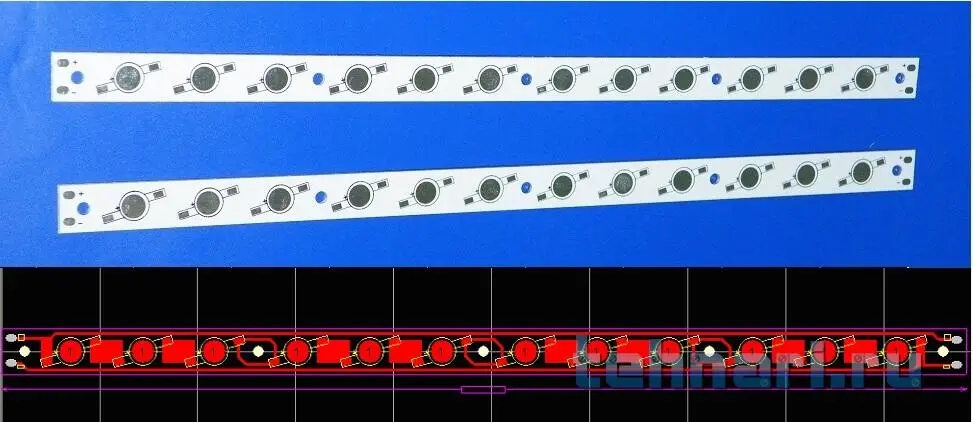

А по поводу подложки?
Можно взять что-то подобное и в местах пайки катода/анода проделать отверстия под болтики?
Какие могут быть последствия подключения напрямую через металлическую проволку?)
Думаю можно. Для прочности я бы приклеил их на обычный нефольгированный стеклотекстолит БФ-ом. Клей требует подождать, пока высохнет, зато термо и химически стойкий. Ручку к фарфоровому 2-литровому кофейеику клеил в начале 80-х, держится до сих пор :)
И тогда всё будет нормально. Там не те токи, при которых имеют значение сопротивления проволоки и переходов. Но при сборке советую сбрызнуть/смазать все соединения силиконовой смазкой.
1. Питание + и - подаются на разные контакты СД-модуля (узлы конструкции) по разным элементам токопроводящей (металлической) конструкции. На первом снимке это прекрасно видно.
2. Для электробезопасности используется низковольтный источник.
3. А винты разной длины - это для того чтобы в одном узле закрепить несколько однополярных элементов. PS. Можно было бы и подрезать чтобы не торчало лишнее!
Вот и всё!!! Простейшая электро-схема. Сложнее сориентировать все это в пространстве чтобы не пересекались плюсовые и минусовые линии. Ну и чтобы это было красиво.
