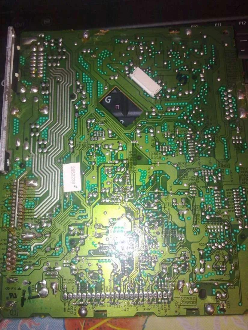

как можно сделать усилитель из магнитолы

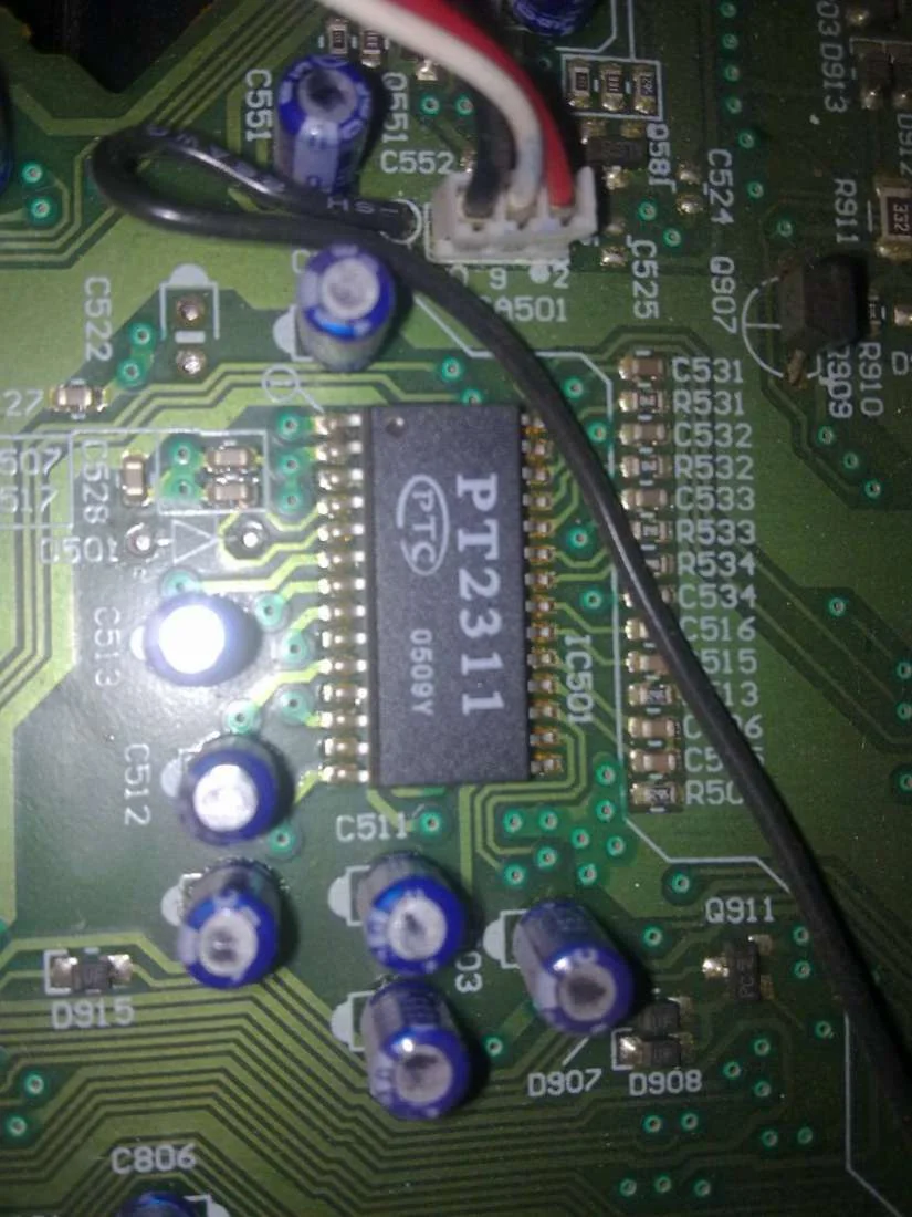

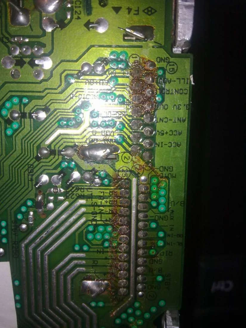

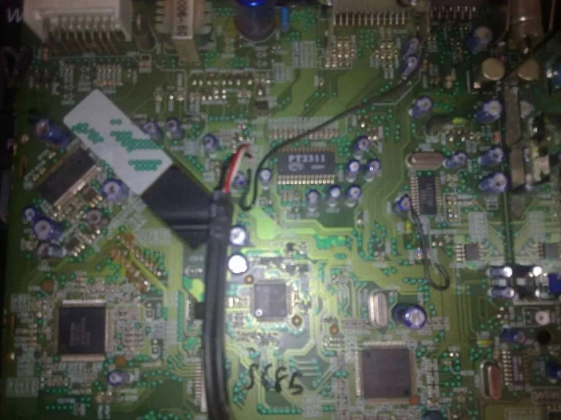

Я так понимаю, ты хочешь сделать AUX в этой магнитоле? Нужно подать сигнал на вход коммутатора-темброблока PT2311. В простейшем варианте можно использовать вход, на который подаётся стерео сигнал от радиоприёмника, по даташиту это выводы 11 и 15.Проводники идущие к этим выводам нужно отрезать или выпаять разделительные конденсаторы через которые подаётся сигнал от приёмника. На вход PT2311 подать сигнал от твоего источника. В таком исполнении, будет работать родной темброблок магнитолы. Магнитола должна находиться в режиме радиоприёмника. Для того, чтобы работал и радиоприёмник, нужно установить малогабаритное реле с двумя группами переключающих контактов и переключать вход микросхемы на радио или на твой источник сигнала.

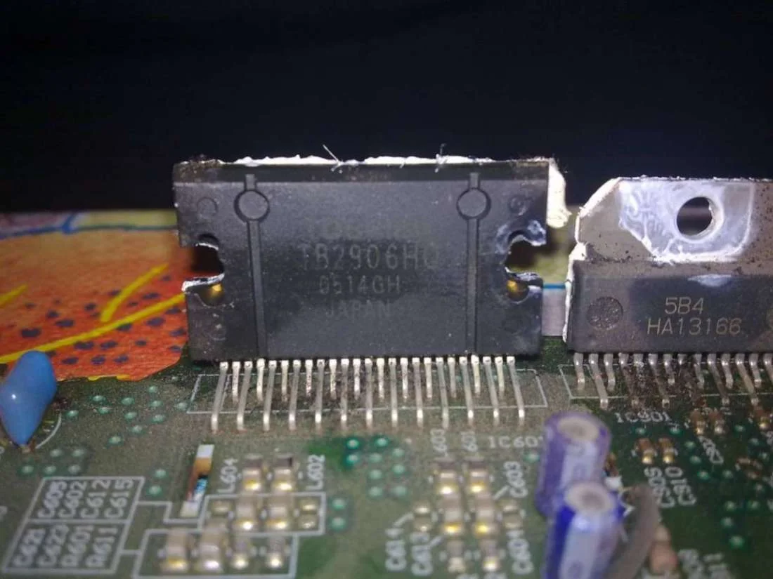

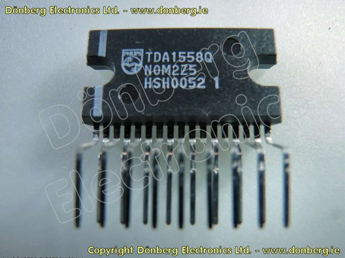

Эта МС 4х40ватт(квадро звук). У меня в магнитоле ПИОНЕР стоит, довольна прилично играет. Навесное минимально, работает от +12 вольт(однополярного) тобишь от АКБ авто.
там же два контакта получаеться один канал
А можно из четырех каналов сделать два но мощнее
Эта микра адекватно будет работать только при соответственом питании 14в 8а. Транс примерно 200вт (ТС-180), вторичка минимум 4 квадрата, мост лучше 25а и емкость не менее 40000мкф. Иначе ждёт разочарование.
