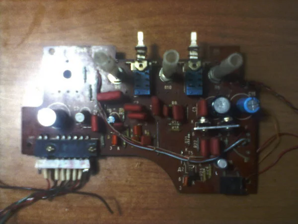

Как сделать усилитель от "Томь 303" мощнее?

УСИЛИТЕЛЬ это комбинированная штуковина и состоит он из Усилителя Напряжения и Усилителя Тока,ТАК вот чтобы усилитель тока чтото усилил ему надо это чтото дать,и чем выше напряжение на этот чтото тем лучше.
к примеру при входном напряжении 0.2в на выходе усилителя имеем 2в,питание усилителя 6в,так вот подняв напряжение питания до 12в и подавая на вход 0.2в мы выходную мощность не увеличим без повышения входного напряжения.
заблуждаетесь, при увеличении напряжения питания увеличится и мощность усилителя. не забываем, что транзистор в принципе является усилителем тока, который на нагрузке и создает напряжение, закон Ома, и это напряжение ограничено только напряжением питания. например Ку усилка по току равно 10 тыщ. и при напряжении питания в 10В на выход дает ток 1А, повысим напряжение до 20В, а выходной ток остался прежним 1А, но уже при 20В.

в усилителе есть КОЭФФИЦИЕНТ УСИЛЕНИЯ и как бы не повышал напряжение питания он не меняется ,просто с ростом напряжения питания усилитель напряжения способен *растянуть*синусоиду по амплитуде и здесь зависимость соизмерима с тем на сколько мы увеличиваем напряжение.
к примеру КУ усилителя 30,значит подав на вход 1в на выходе получим 30в,но получим мы их только при напряжении питания 30:60*100=50в
где -30 напряжение на выходе усилителя
60-это КПД усилителя в классе *АВ*
50-напряжение на плече питания.
теперь возьмём тот же усилитель и запитаем от напряжения +-30в
и получим на выходе напряжение максимум 18в,а значит при КУ =30 нам понадобится уровень сигнала не более 0.6в,а все остальное напряжение(оставшиеся 0.4в)усилитель не сможет усилить и получится *срез вершин синусоиды*-считай тот же клиппинг.

Короче усилок даст самое хорошее звучание, если на него подавать напряжение на которое он расчитан, и громкость от изменения напряжения не меняется!
грубо говоря да именно так.
громкость не меняется если входной сигнал будет такой же как и при меньшем питании.
