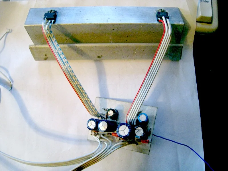

Здравствуйте помогите пожалуйста.У меня в запчастях завалялась микросхема TDA2003. Я хочу сделать усилитель на 1 канал. Вот схемка возможности сделать плату нет. Нарисуйте если не трудно, как сделать навесным монтажом??? ЗАРАНЕЕ БЛАГОДАРЮ. :tehnari_ru_325::tehnari_ru_325::tehnari_ru_325::tehnari_ru_325:

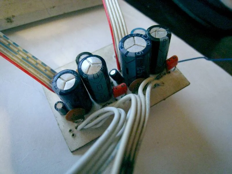

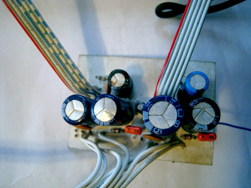

Если микросхема стоит на плате, то можно подцепиться не выпаивая ее (в этом случае фото нужно чтоб понять куда и как). Если же просто мс то ничего сложного нет, нужно взять ПП (печатную плату) распечатать на обычной бумаге, вырезать, и приклеить полученую ПП на какой то твердый материал (например плотный картон) затем иголкой проколоть отверстия под элементы унч, вставить их и проложить дорожки монтажным проводом, (я использовал провод одножильный из телефонного кабеля, предварительно зачистив и облудив его) Вот откопал у себя в мусорке стерео унч (на 2 TDA2003) Когда то делал навесом.
тут правда сами МС были вынесены за схему. Да еще момент. не желательно выносить мс за пределы платы длинным проводом, ибо шумов и прочих артефактов по прибавиться...
