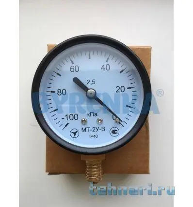

Какое избыточное? Манометр имеет шкалу 0.0 +? или 0 – 1.0. это по-простому.
Манометр может иметь разную шкалу, вот пример. от 0 до минус 100кПа, или минус 1 Бар. Это меряется относительно давления воздуха. Есть манометры меряют абсолютное значение. Где как по технологии удобнее.

Это уже не по теме. Работал я и с английскими манометрами. Так что повидал их дай боже. Знаю что такое ати и ата. Человеку прибор надо делать, а не статью научную писать.
