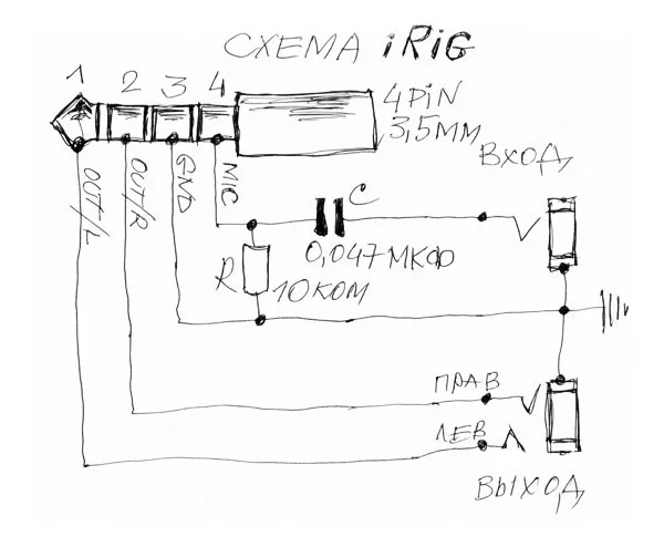

всем привет!Помогите разобраться как сделать заземление. Есть чертеж микросхемы хочу спаять но не знаю как сделать землю.
вот собсно и чертеж

Это не "заземление", это "общий провод", "корпус", "масса". Часто этот провод называют "земля", но я считаю это неправильным, так как часто возникают у новичков вот подобные вопросы.
Просто конструктор один из проводников обозначает общим. Все такие значки _|_ - это и есть "общий провод". Это делается для того, чтобы схему не загромождать лишними линиями. "Общий провод" чаще всего подключается к минусу, плюсу питания или к нулевому проводу, но это не обязательно. Разработчик может принять за общий провод и другой проводник. Относительно него проводятся все измерения, кроме специально оговорённых и относительно него подаются и снимаются сигналы. Больше никакой другой нагрузки он не несёт.
Поэтому, увидите такие значки, просто соедините их одним проводом и всё.
т.е в месте соединения контактных дорожек(обведено красным кругом) я припаиваю провод и вывожу его на корпус? это и имел ввиду автор обозначая это знаком _|_ ?
    24.5 KB · Просмотры: 477
У трёхконтактных отсутствует четвёртый вывод, который обозначен "MIC" и который предназначен для микрофона. 3 и 4 соединены и подключаются к общему проводу.
Остальные остаются, 1 - сигнал левого канала, 2 - правого.
Если схема одноканальная (моно), то нужно просто подключиться к контакту 1, а контакт 2 не использовать.
