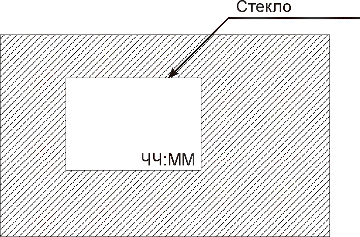

Добрый день!
Вопрос собственно прост: как сделать Ж/К дисплей своими (ну или не совсем) руками? Реально ли это вообще?
Ситуация такова: хочу на перегородке в комнате сделать затемняющийся экран, с дисплеем часов. Смысл в том, чтобы на стекле были все время включены часы, а при необходимости весь "экран" (стекло) становилось темным, ну при нажатии на кнопочку так скажем. =)
В принципе были найдены эл.часы, с них стырен "циферблат" часов подходяжего размера и успешно смонтирован, осталось сделать только затемняющий экран.
Прошу ответить чисто технически, как сделать такой "темнеющий" экран???
    20 KB · Просмотры: 795
В таких экранах два стекла. между ними спец. жидкие кристалы, за стеклом как правило светоотражающая пленка с люминофором (или подсветка). При прохождении тока через эти кристалы, они перестают пропускать свет и мы видим темные цыфры, или инверсия - на темном фоне прозрачные цыфры. я думаю самому врятли получится сделать.
Вроде бы автору нужно электрохромное стекло.
А не проще ли стекло затонировать, а индикацию в часах отключать?
Теоретически сделать такой экран возможно, вот только будут сложности с нанесением прозрачных проводников на стекло.
Принцип работы такого индикатора достаточно прост.Индикатор состоит из некого подобия бутерброда из двух стекол с токопроводящим покрытием, жидких кристаллов между ними и двух поляризующих плёнок. Ориентация осей поляризации плёнок совпадает и по этому экран прозрачен, при подаче напряжения на жидкие кристаллы они поляризуют свет по перпендикулярной оси относительно плёночных фильтров и мы видим затемнённый участок. Самый простой пример жидких кристаллов - холестерин.
Сложно это, сложно...
Можно попробывать оклеить стекло свето отражающей плёнкой (летом на окна клеют чтоб жарко небыло )
Когда смотриш со стороны падения света она как чёрное зеркало а с другой стороны как стёкла солнечных очков.
Если придумать освещение то может чтото и получится.
