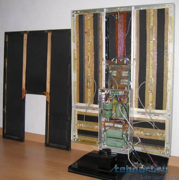

Здравствуйте всем привет! есть ли у кого опыт в изготовлении электростатических вч динамиков в домашних условиях, знаю что для них нужно большое электропитание, и как его изготовить в домашних условиях, каким напряжением нужно питать такие динамики?
Отзовитесь! о_О странно я тут совсем один? кто мастерил самостоятельно у себя дома такие электростатики? поделитесь опытом по изготовлению ото может у меня получится, кто его знает!
а зачем так извращаться? да и сложно на коленке собрать подобное.

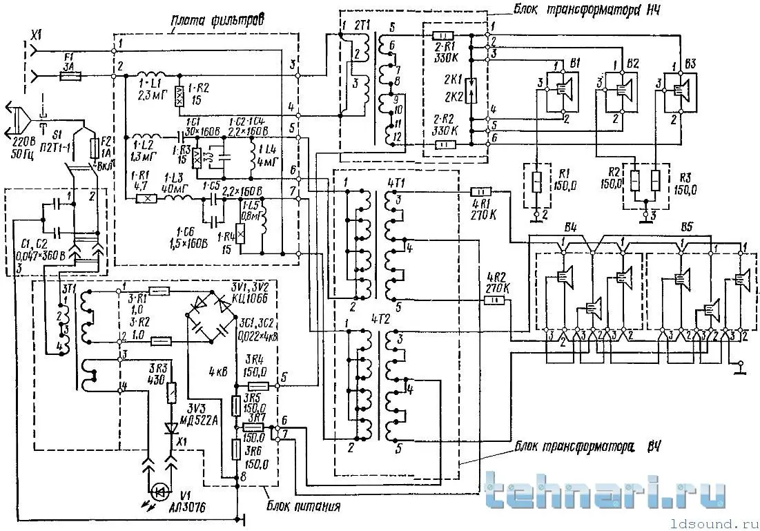

Ностальгия к качественным вч! нечего не могу с собой поделать! скажите с чего взять большое питание для статиков? скиньте ктонить схему

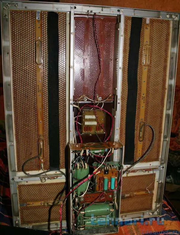

На счёт схемы, посмотри вот например "статик"
