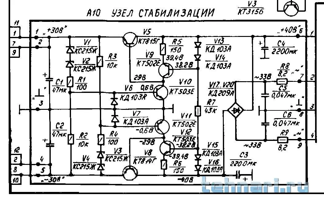

Как снизить напряжение на стабилизаторе?
Здравствуйте. Очень нужен ваш совет. На выходе этого узла стабилизации 32в, а нужно чтоб было 30 (переменка с трансформатора 36), какие детальки поменять чтоб снизить напряжение. Спасибо! ус.webp
Попробуй поиграй V13-V16. Для начала убери диоды V14 V15. Потом можно поставить другие стабилитроны. Более точно подбирать установкой и снятием диодов которые в качестве стабилитронов используются.
Не знаю, может быть можно и поумнее, но классически подобные задачи решаются так: берется коробка стабилитронов КС215Ж, дальше они перебираются с подключением либо в рабочую схему, либо во временный стенд, и просто подбираются нужные пары. У советских стабилитронов обычно довольно большой разброс напряжения стабилизации. Как-то так.
У Владимира смотри правильно будет. Я ошибся. Эти диоды стоят в стабилизаторе тока. В электричке ехал, трясло и пропадал сигнал, прошу прощения.
