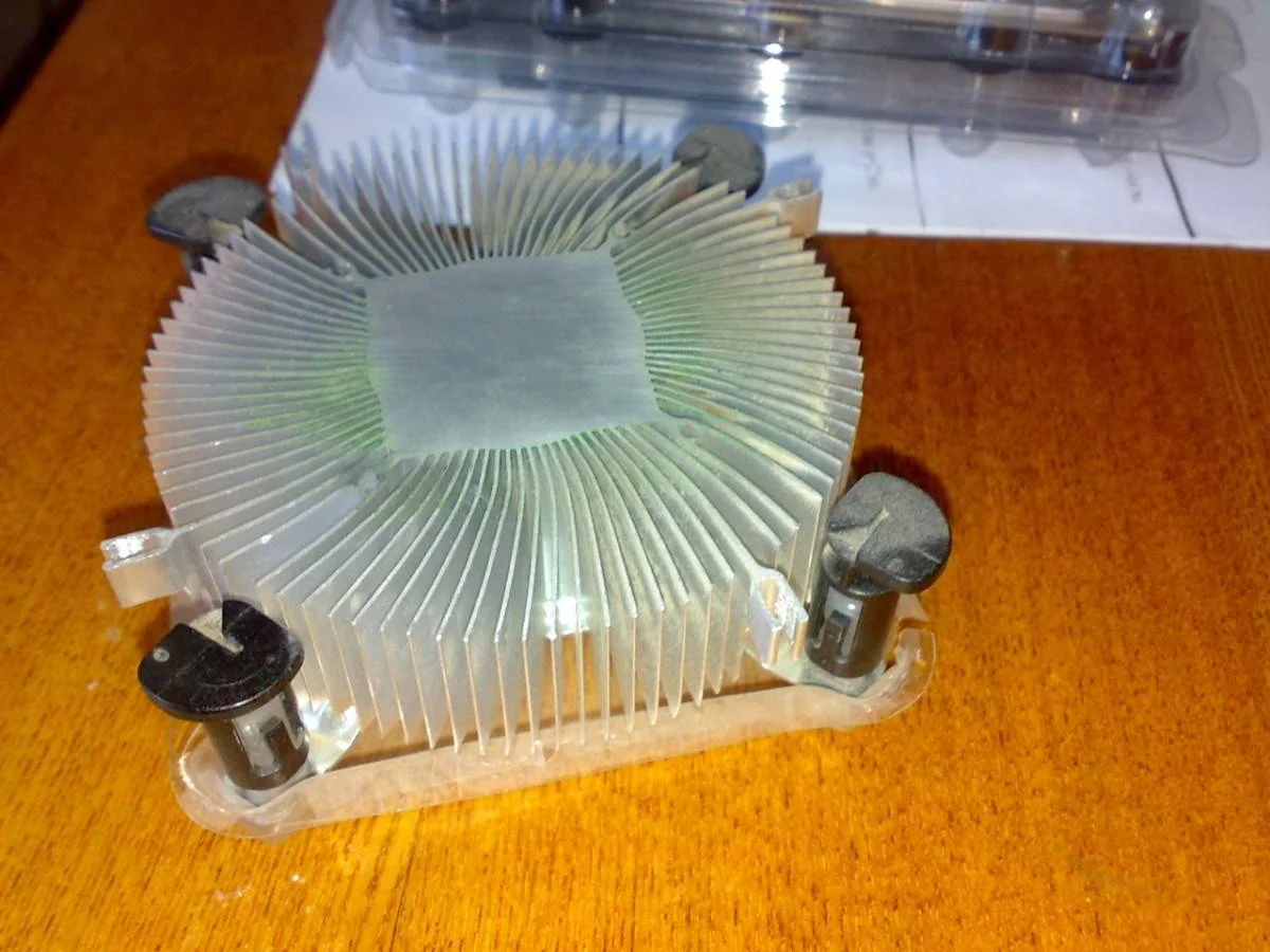

Как снять кулер с 775 сокета?
Как снять куллер с 775 сокета?
не откручивая материну от корпуса.
заранее спасибо)
(ответы ожидаются с картинками):tehnari_ru_707:
Смотря какой кулер
обычный боксовый.(простенький
такой?
если да то вот эти чёрный чтучки, поворачивает против часово стрелки, и дёргаете их вверх, производите такую операцию с каждой, потом пошатывающими движениями снимаете радиатор с матери и всё :)
такой. но у него я откручивал и дёргал ножки не помогло
а давно снимали последний раз?? возможно он прикипел к процессору... а он вообще хоть чуть чуть двигается? или мёртво сидит?
да двигается но стал грется на 5 градусов дольше
