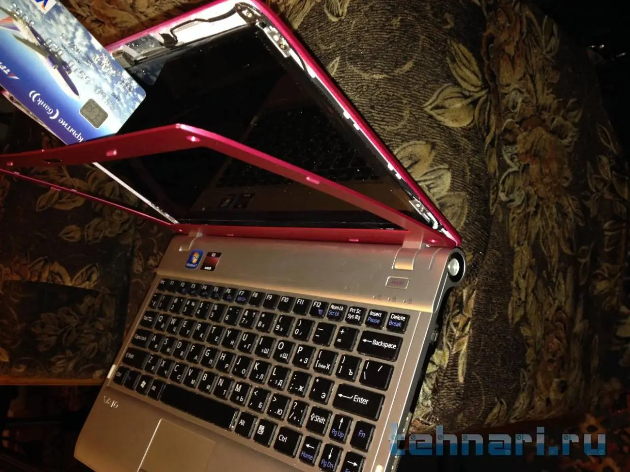

Как снять матрицу у SONY VAIO VPC-YB3Q1R
Винты открутил , рамку отщелкнул, но она не снимается держат петли, петли с рамкой шатаются но не выходят из корпуса?
    99.2 KB · Просмотры: 396
Это всё потому, что верхнюю крышку собирают ДО установки в бук.
Откидываете верхнюю крышку назад до упора и пытаетесь снять с нее верх. Если не получится, придется разбирать бук.
Решено: Сначала поддевается и снимается клавиатура, потом верхняя крышка а потом уже рамка с петлей.
