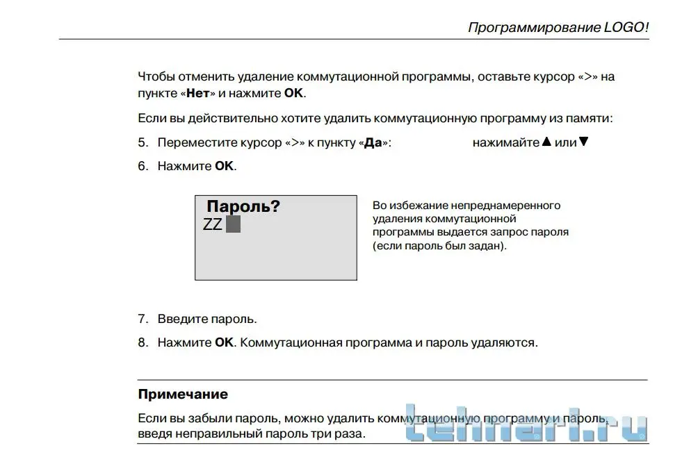

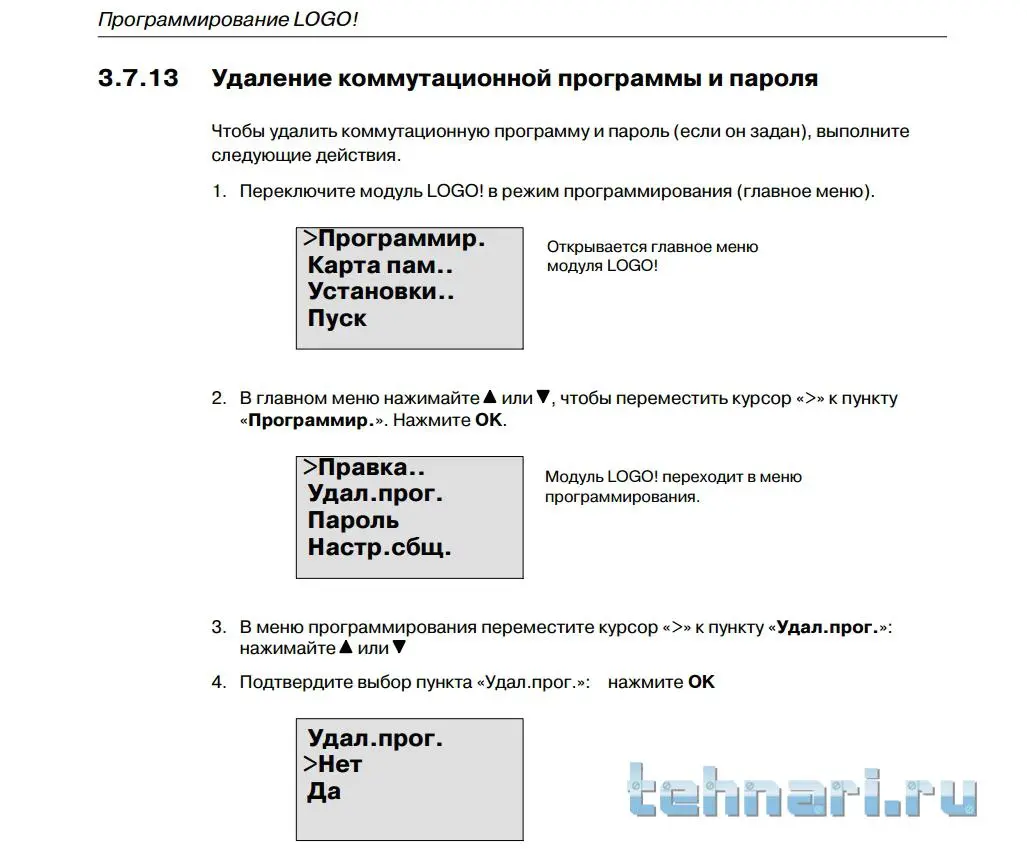

Добрый вечер уважаемые форумчане. У меня имеется программируемый таймер фирмы Siemens 6ED1 052-1MD00-00BA4. Захотел его приспособить в хозяйстве. Включил, выставил время, а при создании коммутационной программы он мне предложил ввести пароль, который давно уже утерян. При вскрытии этого девайса аккумулятора на плате не нашёл, нашёл только прямоугольную коробочку с отверстиями, что-то вроде ионистора с напряжением 4,2v. Разрядил его до 0,03v, думал ПЗУ обнулится. Включил, смотрю мною установленное время слетело, а прежнее время и пароль остались. На официальном сайте фирмы производителя скачал инструкцию по эксплуатации, но в ней написано о том, что бы отменить или поменять пароль нужно сначала его ввести. Не знаю что делать дальше. Может кто ни будь подскажет. Заранее благодарен.

Страница 90-91 мануала.
Андрей. Спасибо тебе за подсказку. Я сам виноват, лопухнулся, свой мануал по таймеру не дочитал, закончил читать на стр.64. А там дальше действительно написано как снять утерянный пароль. Только у меня это написано на стр.78 и не 3 раза нужно ввести неверный пароль, а четыре. Так и получилось, ввёл при удалении программы 4 раза неверный пароль и всё очистилось. Теперь можно пользоваться. Ну, вообщем теперь всё ОК.
