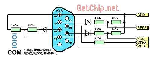

на сайте гетчип выставлен программатор, но не могу его до конца собрать, так как не указано какой провод куда припаивать и какой провод к МК. АТмега8-16PU очень срочно надо.
А схема где ?... :)
Еще одним несложным, в плане изготовления, является COM программатор. При условии использования альтернативного режима COM порта Bitbang, отпадает необходимость в преобразовании интерфейса RS232 COM порта в SPI, необходимый для программирования. Остается только привести уровни сигналов COM порта (-12В, +12В) к необходимым (0, +5В). Это и делает
схема COM программатора для AVR микроконтроллеров:
Данная схема программатора достаточно распространена и известна как программатор Громова. Название пошло от автора программы Algorithm Builder Геннадия Громова, который и предложил такую схему.
Чтобы собрать программатор Громова нам нужно следующее:
Диоды КД522, КД510, 1N4148 или им подобные. Резисторы можно использовать любые, какие найдете. В качестве шлейфа можно использовать IDE шлейф. При подключении шлейфа, для более устойчивой работы программатора, каждый «сигнальный» провод должен чередоваться с «земляным» проводом. Это позволит уменьшить уровень помех наводимых в линиях и за счет этого увеличить длину программирующего провода. Длина шлейфа должна быть в пределах 50 см. Еще нужен разъем для подключения к программируемому устройству. Для внутрисхемного программирования Atmel рекомендует стандартные разъемы, но так как наши устройства не предназначены для частого перепрограммирования, я использую разъемы BLS «мамы» на программаторе (такими разъемами к материнской плате подключаются кнопки и светодиоды корпуса компа – именно их я и взял) и штырьки PLS «папы» на плате. Это позволяет максимально упростить разводку платы устройства, так как штырьки для программатора устанавливаются в непосредственной близости возле ножек микроконтроллера. Ножки MOSI, MISO, SCK у микроконтроллеров AVR всегда расположены вместе, поэтому для них можно применить строенный разъем. Отдельно делаем подключение для «земли»-GND и «сброса»-Reset.

Ну это программатор Громова
Это схема с указанного Вами сайта
Ну и что тут не понятно, там(на сайте) все на фото видно.

В том то и дело что ножек у МК 28шт а проводов получилось 5 и как его подключать
Загляните в даташит на МК, или в справочник (Atmega8 в дюжине справочников подробно описывается, на русском) и убедитесь, что среди 28_и выводов есть таки выводы GND, RESET, SCK, MISO, MOSI. Вот к ним и подключайте эти пять проводков.
GND - 8, 22 ножки
RESET - 1
SCK - 19
MISO - 18
MOSI - 17
Vcc - 7, 20.
