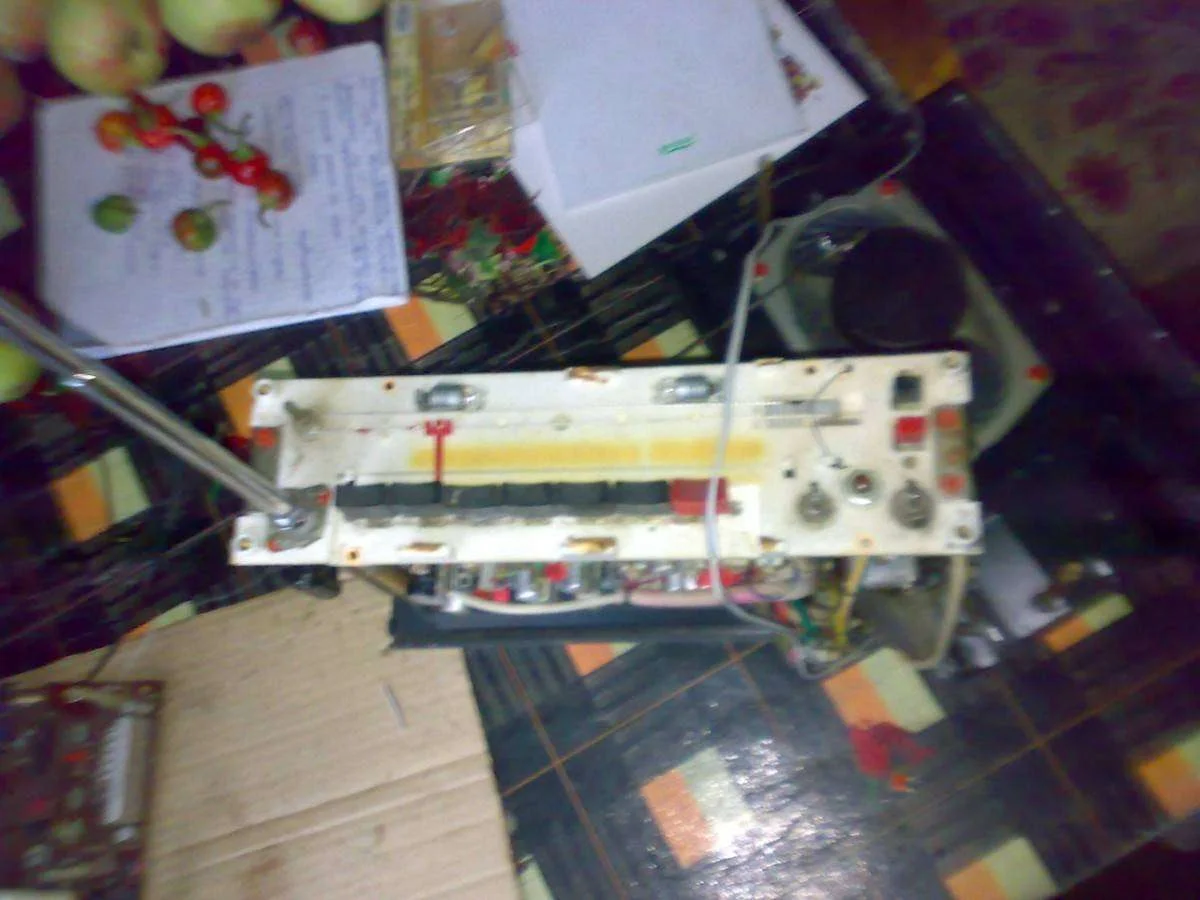

Как собрать радио на базе УКВ блока?
  • Автор темы Автор темы DimaSSS
да.. чувсвую мне никто не поможет...

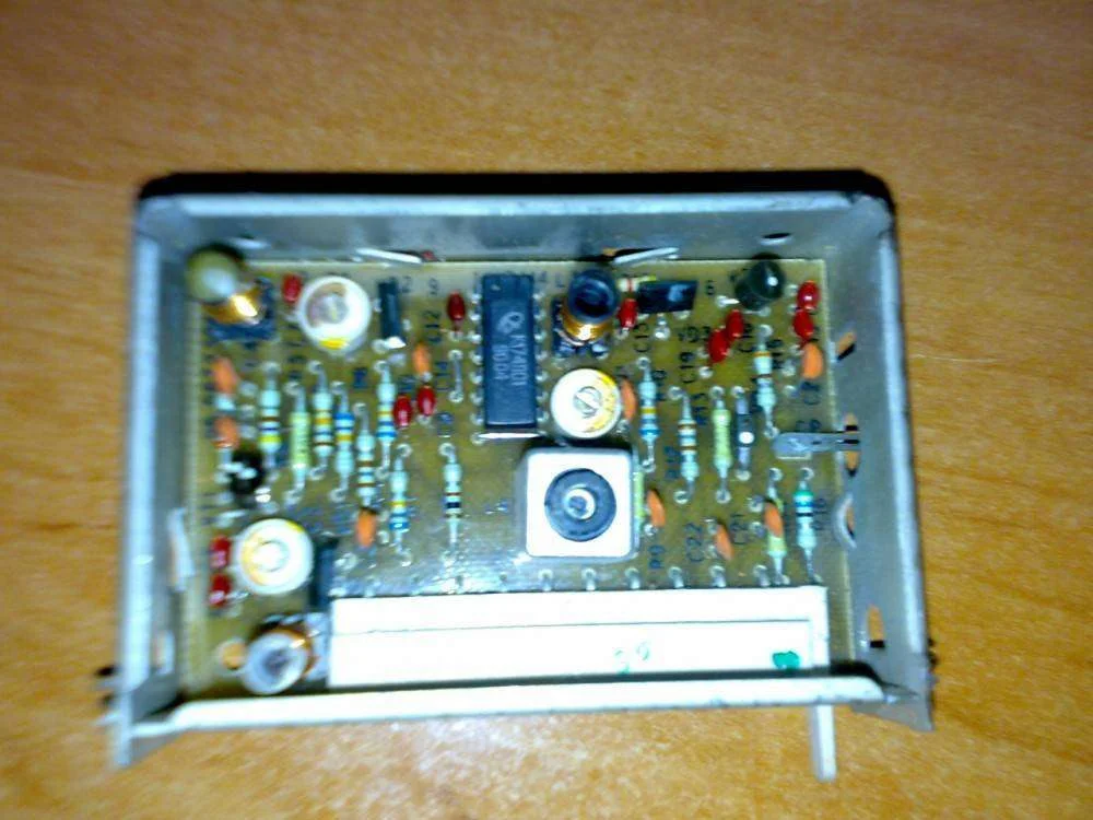

Чтобы собрать приемник тебе не достаточно одного блока УКВ. Посмотри схемы советских приемников, например Океан 209. С выхода блока снимается очень слабыйсигнал промежуточной частоты 10,7 МГц
Чтобы усилить его надо собирать схему усилителй ПЧ. Обычно 2 или 3 каскадные транзисторные. Или переделать с какого нибудь старого приемника, не факт конечно что он будет рабочим. Лишь после усиления такой сигнал можно подавать на детектор и выделять низкую частоту и на УНЧ
Извини мой косяк. В твоем блоке уже стоит усилитель ПЧ. Цепляй детектор ЧМ, к нему УНЧ. Да и не забудь напряжение настройки подать через переменный резистор, 0...12 В по моему. Ну и антенну диполь естественно. если все рабочее должно сразу запеть
