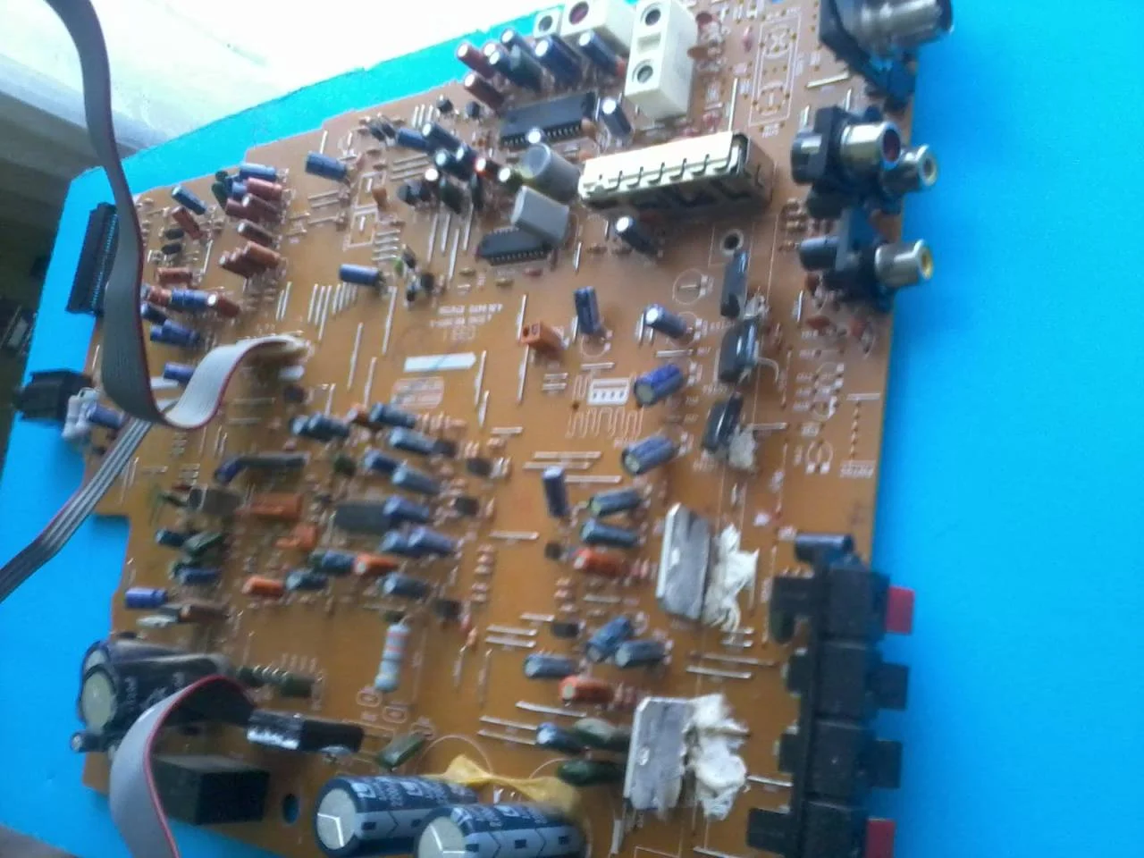

Всем привет) вообщем есть старый музыкальный центр но почему то он сломался не понятно по какой причине сам по себе выключился и не включается, я решил пойти другим путем но не знаю как, есть плата от него с усилителем на TDA7294 и прочими входами, подскажите что можно сделать с ней, на каких только форумах не лазил нигде ничего полезного нету.. заранее благодарен)))

Фото0751.webp вот схема от центра

Усилитель стерео можно сделать. Пара ТДА есть и обвеса и разъемов надергать с платы. А остальное там приемник и сервисное управление.
Реле еще для плавного пуска.
Все схемы есть на сайте - юзай поиск.

Зачем собирать заново когда можно подключить питание и stand-by к готовой схеме.
Обычно обвязка усилителя находится вокруг выходных микросхем.
После препроводительного осмотра берешь ножовку по металлу и вырезаешь унч.
Здесь смотри к каким ногам подключаться на (alldatasheet)
