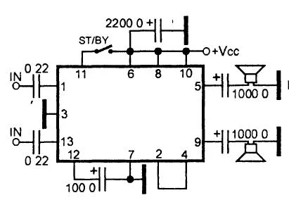

Посоветовали для нее собрать усилитель 1518q. А вот как его собрать хотелось бы увидеть подробную сборку, так как это будет только лишь второй мой усилитель.
поставить микросхему на радиатор и подпаять к ней провода согласно схеме
Постараюсь разобраться. А можно подробно что есть что по схеме
? Я только начинаю учиться. И конкретно что нужно для сборки, список если не трудно. Спасибо заранее.
Был бы очень благодарен если бы кинули книжку как научиться читать схемы. Или видео курс какой нибудь.
нужен небольшой набор конденсаторов,номиналы на схеме
которые с плюсиками - это электролитические,а без плюсиков можно взять керамические,,,,цифры в микрофарадах,,,напряжение конденсаторов нужно брать не меньше 16 вольт,если будет больше то хуже не будет и не повлияет на работу схемы
учись пользоваться поиском набери то же самое в гугле или яндексе книжку как научиться читать схемы
А по поводу можно взять керамические, но они же 6 % искажений. Какие будут лучшим вариантом?
А если я хочу собрать все это дело на плате, то плату придется самому делать или они продаются готовые?
Можно купить конструктор Мастер Кит. Там и плата будет, и все детали.
Напишите мне пожалуйста, что нужно для сборки.
Как я сам понял это 2 конденсатора 0.22 у них маркировка 224 еще, 4 электролитических только что значит 2200 0, что значит последний "0". st/by это ключ, регулятор громкости что ли? И осталось vcc что это такое, к чему подключается. И по поводу динамиков у меня же колонка одна, но там два динамика вч и нч так получается нужно будет с 5 ноги на 1 динамик с 9 на другой так?

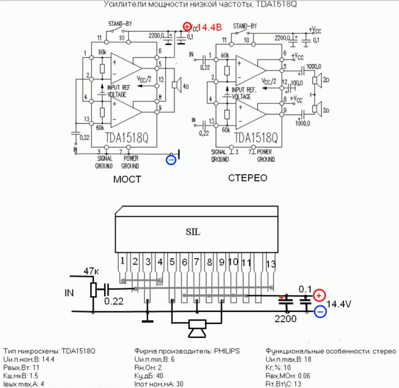

А по мостовой схеме понятно что ничего не понятно. Во-первых питать от чего можно будет, я питаю от бп на 230в. Если от него не пойдет то подскажите от чего еще можно запитать. А во-вторых я в схемах не силен пока что мне бы пояснить что есть что на схеме и как от чего.
Очень хотелось бы посмотреть фотографию этого зверя, мне бы так было легче разобраться).
Я же нарисовал монтажную схему куда что подсоединять, что конкретно там не понятно?
Питать можно от 12В БП компа
Что такое 47 к рядом со входом, а так все понятно.
Это переменное сопротивление ( регулятор громкости) номиналом 47кОм группы В (или импортное A50k)
