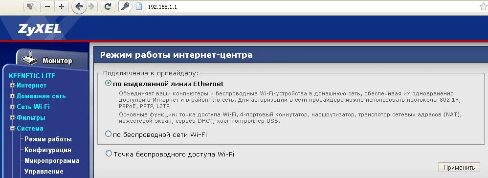

Спасите - помогите!!11 есть 2 компьютера, 2 роутера, 1 интернет кабель.
к одному компу подключен интернет (кабелем) через роутер, в другой комнате комп без подключения к интернету, но на нем есть роутер.
Помогите расшарить интернет для второго компьютера через вай фай... если можно разжуйте хорошенько. :tehnari_ru_211:
если оба роутера с wi-fi и один уже настроен и вай-фай раздает, то открываем инструкцию ко второму и читаем, может ли он работать wi-fi клиентом или нет. если может, то выбираем эту опцию, ищем беспроводную сеть первого, вбиваем логин и пароль для доступа по wi-fi и подключаем роутер к компу по лану. вот как выглядит на моем зухеле. вам нужно подключение по wi-fi.

спасибо за совет мил человек, но не мог бы подсказать поддерживают ли мои роутеры работу интернет клиентом? А то я полазил вроде нету(
1й - D-Link DIR-300
2й - D-Link DI-824VUP+
Буду очень благодарен
p.s. интсрукций у меня нету, я их не покупал)
у dir-300 точно нет такого режима, он только как интернет-центр работает с раздачей вай фая. насчет второго не знаю, описание нигде не могу найти. если в основных настройках нет, то самым простым способом будет проводульку кинуть.
