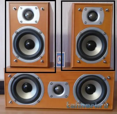

Что имею:
• JetBalance JB-145 по 4 Вт (работают сейчас, но имеется поломка - звук шипит временами).
• Тыловые колонки (2 шт.) от системы Cortland STH-5000 по 60 Вт и медные провода от них (если я правильно понимаю они должны подключаться к усилителю, коего у меня нет).
• Желание заменить подыхающие JB на Cortland.
Но проблема в том, что я далеко не технарь и о работе колонок знаю только то, что сигнал поступает на усилитель, усилитель в свою очередь передает сигнал на динамики.
Вопрос в том, можно ли присоединить Cortland (с помощью этих медных проводов) к усилителю от JB и использовать их? И потянет ли этот усилитель колонки на 60 Вт или это вовсе не имеет значения?
Не выйдет, у ваших джетбалансов суммарная мощность 7Вт. А кортланды, как вы говорите 60Вт каждая.... Усилок джетбалансов их просто не потянет.
Делайте усилитель, для кортландов, схем на форуме полно, выбирайте, если будет что-то непонятно поможем.
Тыловые это которые большие? Больше от этой системы никаких запчастей не осталось? Хорошо бы фотографии.
Как вариант усилок можно не собирать а купить БУ или купить конструктор и спаять.
Во вложенном файле на фото выделил какие у меня есть колонки.
Сам я вряд ли буду что либо собирать. В схемах, в электронике не разбираюсь. Но провода соединить, думаю, сумею.
А если я куплю систему 2.1, допустим, с сабом на 10-20 Вт и дополнительными колонками по 5 Вт, то реально ли будет заменить эти 5 Вт-вые на 60 Вт-вые от Cort'a?

Проще купить стереоусилитель совдеповский 2-3 тыщи или 5.1 ресивер б/у 4-5тыр, либо, неплохой вариант- старые музцентры, панасы,айвы, где уже диски не читает,кассеты жует... Но не мини системы. За пару тыщь можно нарыть 2х50 ватт.
Вот кстати да, музыкальные центры это тема, у многих ещё валяются, у меня у самого центральный блок от музыкальника стоит, жаль колонок нету)))
По вашему предложению так тоже не пойдёт, раз 60 так и надо чтоб усилок выдавал хотя-бы 2Х50.
Смотри, что б на музцентре был линейный вход - AUX, два гнезда под тюльпаны, иногда пишут LINE IN.
Старые здоровые гробы на STKашках обычно собраны. 2х40 выдадут почти все, Cortland на 60 ватт, это китайские ватты, S-90 честные 60 советских ватт!
