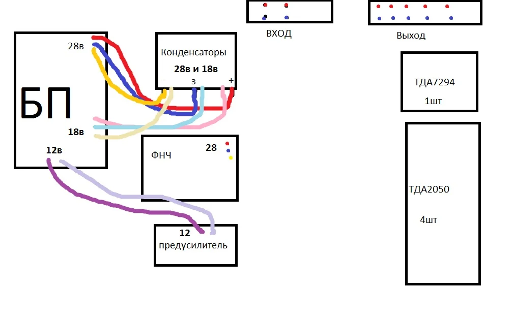

Как соединить?

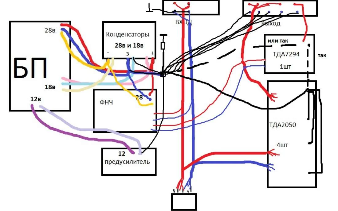

А это и есть пучок петель. Они автоматом становятся антеннами и ловят на себя весь компот, включая новогоднее обращение Президента к народу.
Я бы плату слил в одну с общей землей. ИМХО: это легче, чем доматывать на трансе еще 3 аналогичных обмотки с отводом от середины..
а можете прикинуть плату для тда2050 4шт вот примерно так у меня разведено только без перемычки мостом

и фнч запитан от 28 вольт питания тда7294 обмотки через стабилизатор 15 вольт на выходе. И можно ли от обмотки 12 вольт питать и предусилитель и защиту ас
А что тут прикидывать (да и не могу я этого сделать - на работе сижу без прог :tehnari_ru_325:)

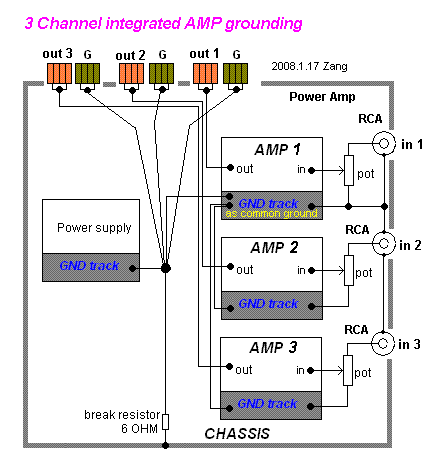

В той же теме (ссылку давал) на стр. 4 есть вариант объединения земель, но корявый из-за преда (с ним полная ... каша)
его пост
Но если без него, то оч даже... весьма (я о первом из них)
Питательную землю - ближе к центру этого объединенного полигона и будет ниче так..
З.Ы.только он ИТУН делал, а в остальном конва понятна...

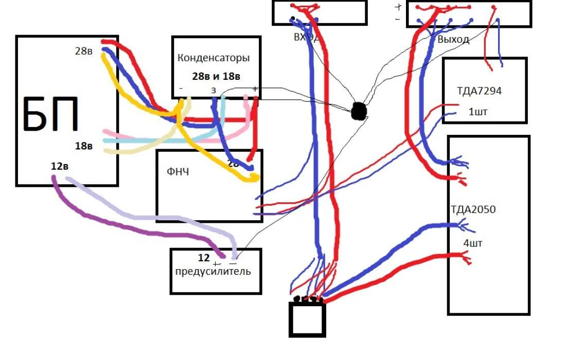

за исключением сигнальной земли. На 4 канала ума не приложу: куда её приткнуть? В стерео просто - плату прозеркалил ноги переконтактил и готово
Может кто еще сможет всмотреться?

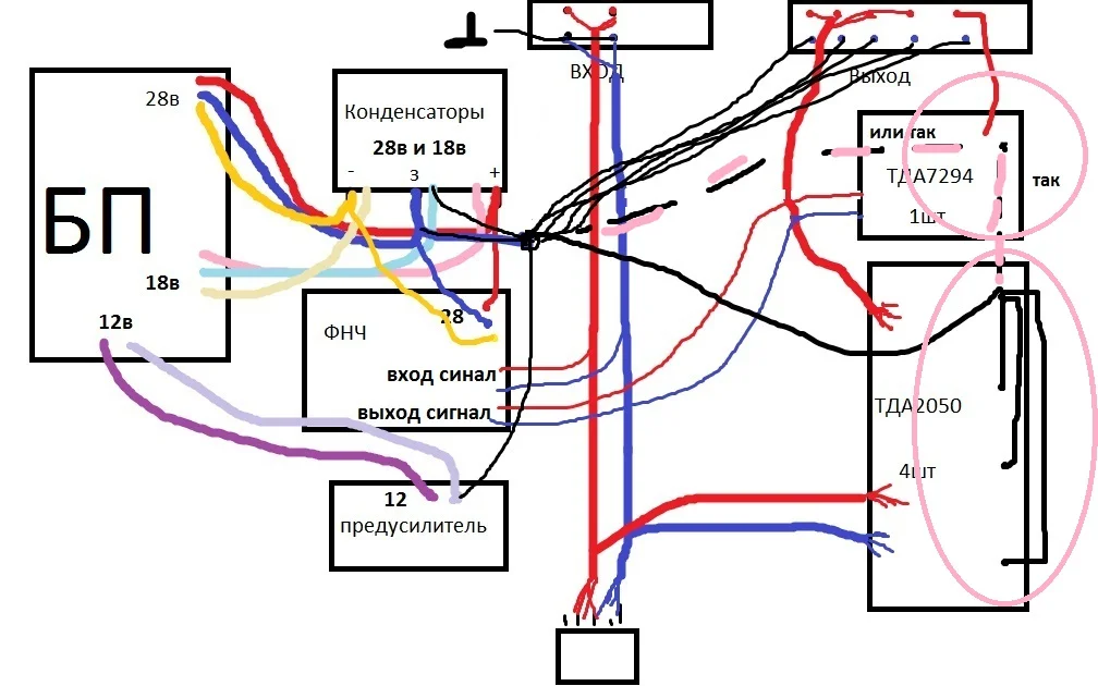

А ФНЧ питается от +15в или от +/-15в?
если первое, то ему отдельный мост, электролиты, а потом стаб и гуд; если второе... ой tehno036
Можно: земля на выходные разъемы садится минуя плату защиты, а значит - петли.net
питается от +\-15в
