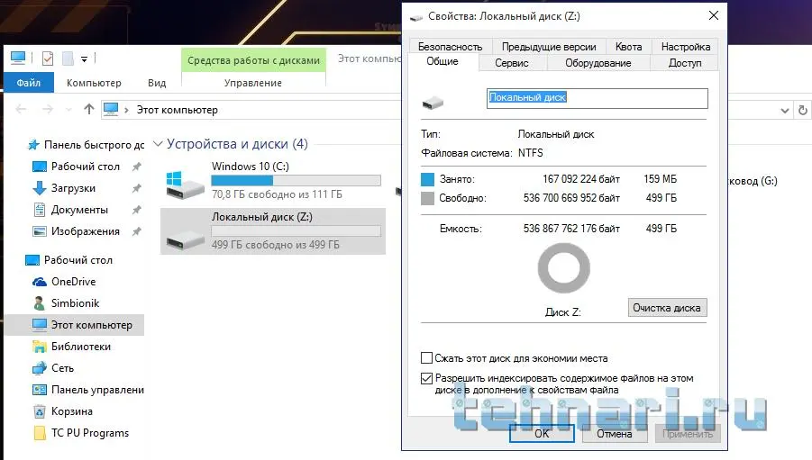

В общем, нужно сделать отображение hdd, хотя бы только в "компьютер", но чтобы этот виртуальный диск не занимал место на основном. Т. е. просто висел диск-пустышка с нужным количеством гб без возможности работать с ним.
Т.е. пустышка, но чтобы с заданным количеством гбов. Т.е. hdd 500gb но без этих 500...ну вы поняли,да?
Можно сделать динамически расширяемый вируальный диск.
Подходит почти по всем параметрам. Файл виртуального диска должен нажодится на реальном диске НО не будет занимать много места. В "Мой Компьютер" будет отображатся диск размером, например 500Gb а фактически фаль будет на диске занимать 100Mb. (ну или больше если диск будет не пустой)
Этим диском можно будет пользоваться, Записывать в него информацию и читать. НО если на основном диске закончится место то выползет ошибка.
Как это сделать.
Нажимаем пуск, выполнить и вводим команду
Код:
diskmgmt.msc
В открывшемся окне выбераем "Действие" - "Создать виртуальный жесткий диск"
Далее указываем место и имя файла для виртуального диска. Виртуальный размер. Ставим точку напротив пункта "Динамическое расширение"
После того, как вы задали настройки и нажали «Ок», в управлении дисками появится новый, не инициализированный диск.
Следующим шагом, кликните правой кнопкой мыши по новому диску и выберите пункт «Инициализировать диск».
И последнее, что потребуется — создать раздел или разделы и подключить виртуальный жесткий диск в Windows. Для этого кликните по нему правой кнопкой мыши и выберите пункт «Создать простой том».
Все. Диск появился в "Мой компьютер". Можно его переименовать, например в "Локальный Диск" чтобы всех обмануть, или в "Виртуальный", чтоб самому не забыть.
Написал по мотивам этой статьи. Там же можно посмотреть картинки если непонятно.
Тут видно что на диске размером 100Гб Создан виртуальный диск в 500Гб
