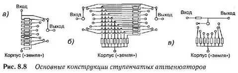

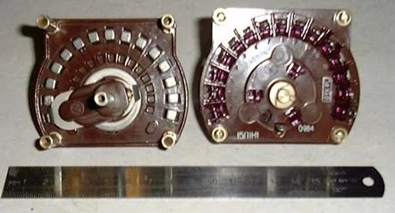

Если уж делать, то делать регулятор громкости (или тембра) из многопозиционного галетного переключателя на два направления, он хотя бы шуршать не будет.
я же правильно когдато понял что резисторы это регулировка звука?
расскажи или кинь тогда схемку этого многопозиционного галентного переключателя
Вот фото хорошего галетника и схема его подключения.
    21.6 KB · Просмотры: 425
    14.5 KB · Просмотры: 512
Есть одна проблемка - громкие щелчки в колонках при переключении такой штуковины.
