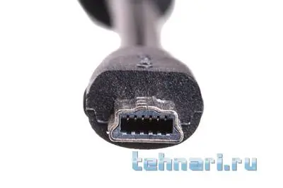

Уважаемые форумчане, подскажите мне пожалуйста как сделать ВИДЕОКАБЕЛЬ для фотоаппарата (я думаю они все одинаковые) «Canon ixus 132» для выхода A/V Out ?
В смысле как соединить штекер мини- USB с «колокольчиками», какой контакт куда ???
Вот фото того о чём я собственно спрашиваю у вас:
Мне нужно чтобы получился вот такой кабель: тут на фото ещё есть ответвление для простого USB но мне это не нужно, мне главное куда «колокольчики» припаять ???
Такой кабель мне нужен чтобы соединить этот фотоаппарат «Canon ixus 132» с передатчиком (только пожалуйста не говорить что проще купить такой кабель).
Хочу использовать данный фотоаппарат как видеокамеру в FPV (если это вообще возможно), на специальную камеру пока бабок не имею.

Смотрим инструкцию по эксплуатации - шнурок AVC-DC400. Забиваем в поисковик. С казуса:
"Re: Схема кабеля AVC-DC400
Придется покупать кабель. Ибо не все так просто, у самого такой фотоаппарат.
Разьем не MiniUSB, а 11 пиновый."
См. рис. 2.
Шаримся по инет лабазам - см. рис. 1
Всё в наличии?
    10.9 KB · Просмотры: 5,447
    5.5 KB · Просмотры: 413
Как 11-ти пиновый, не онял ??? Почему 11-ти ???
Как 11-ти пиновый ?

Не предусматривает стандарт USB передачу аналоговых сигналов. Это производители техники изгаляются, чтобы свести к минимуму число разъёмов, ну и чтобы клиенты были вынуждены покупать их оригинальные кабели. При этом одни коммутируют штатные контакты, другие делают не стандартные разъёмы с большим числом контактов. Посему нет никакого стандарта.
Видно же на фото: 6 сверху, 5 снизу.
у меня есть такой кабель от старого принтера, даже 2 есть, я отрежу "голову" у одного, ну а потом то как ?
Никак. Потому что у стандартного разъёма USB вообще нет этих шести контактов, которые как раз Вам и нужны.
Говорю же, есть у меня 11-ти контактные вилочки такие.
какой куда, сам я не соображу.
9 контакт - аудио выход моно - центральный контакт тюльпана звука (общий на 11 контакт)
10 контакт - видео выход - центральный контакт тюльпана видео (общий на 11 контакт)
но там есть еще какой то 6 контакт - разрешение видео??? (возможно его нужно замыкать на общий)
On the standard Canon audio/video cable, pins 6 and 11 (red and blue) seem to be tied together. This causes the camera to start outputting video and audio any time the cable is plugged in. You can put a switch between pin 6 (blue wire) and ground and be able to switch from video output via cable to LCD display without unplugging the cable. (this has only been tested on a Canon SX130IS)
