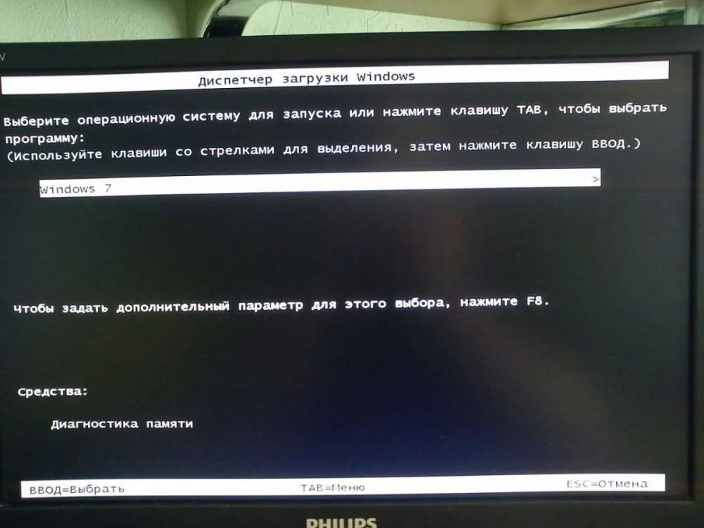

Как убрать диалоговое окно с выбором операционки?
с наступающим всех! :tehnari_ru_208: итак, по-моему, я уже спрашивал, но всё же: как убрать это? заранее спасибо.

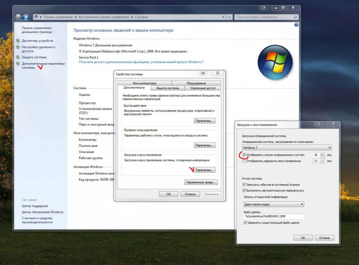

Открой "Панель управления", далее "Дополнительнве параметры системы", закладка "Дополнительно", "Загрузка и восстановление", "Параметры". И снять галочку "Отображать список операционных систем".
спасибо большое =)
