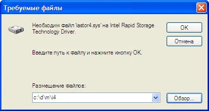

Подскажите пожалуйста как можно убрать это окно. Всегда при запуске ноутбука вылазит это окно. Если нужен установочный диск то его нет, в автозагрузках пробовал все отключать, но оно все равно вылазит. Что можно сделать подскажите?

одно из устройств пытается запросить драйвер
найди его в нете и установи - будет тебе счастье :)

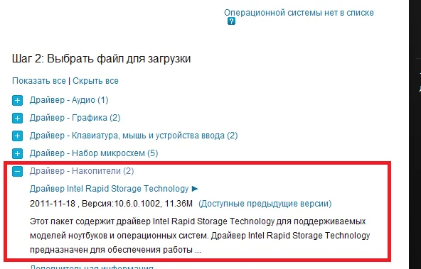

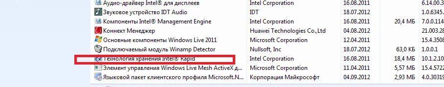

Что за бук? На HP решалось так: через панель управления удаляем то что на первой картинке, качаем и устанавливаем то что на второй.
