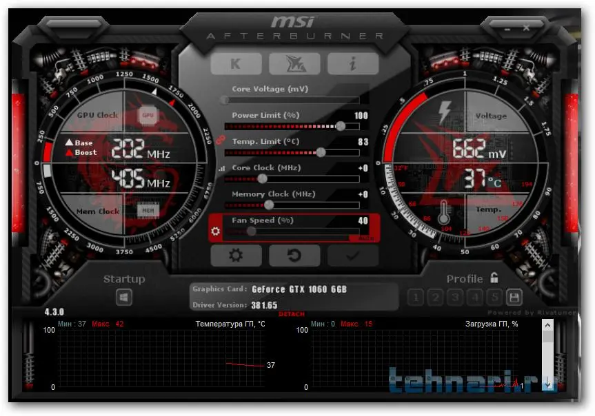

Вопрос в теме! Видео карта MSI 1060 6gb Поставил все нужные драйвера и утилиты что были на прилагаемом к ней диске. Потом как-то само получилось что она разогналась... Стала греться до 50гр. и выше! Мне это не нужно!!! Так понимаю что дело в утелите "MSI afterburner"
Поиском в гугле и яндексе как вернуть первоначальные настройки - выскакивает только как РАЗОГНАТЬ:fase:!!! ...
Сама она не разгонится,потому что профиль надо запоминать и сохранять,а так,после перезагрузки слетят все разгонные настройки...Чё то ты брешешь,дядьку:)
Да... Как ни странно, но разогнать оказалось куда проще, чем вернуть обратно исходные настройки. Раньше ни когда этим вопросом не интересовался. Сейчас в силу обстоятельств пришлось собрать на I5 более-мения мощный комп...
Cтал разбираться с этими "разгонами" и то же улыбнуло, как все прямо таки, стремятся, сократить ресурс и побыстрей угробить своё железо...
Но так или иначе, а вразумительного решения данного вопроса в инете не нашёл!...
Это утилита "MSI afterburner"
В ней настраивал только обороты куллеров и включил показание температуры, что бы на мониторе отображались.
Вот так было с начала

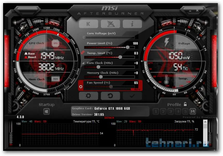

А так, теперь, стало!...
Разницы в производительности компьютера, кроме поднятия температуры, ни заметил:fellow:!
Ни в каких настройках вернуть назад не получается!!!...
yrok39, а тебя не смущает загрузка ГП?
Сейчас в диспетчере задач посмотрел! Какой-то "Виндоус дефендер" 76% занимал!!! Снял его на...!!! Всё стало на свои места! Что это за кал такой, и как с ним бороться?!!! ...
Не помешает провериться: http://www.tehnari.ru/f35/t113762/. Windows Defender - стандартная защита Windows, поставьте нормальный антивирус, и он автоматически отключит Windows Defender, т.к. возьмёт его функции на себя.
Да. Уже разобрался! Это так называемый "майнер" замаскированный под этот самый Defender и находился он не в програм фаилс. Удалил папку и всё! Даже наверно знаю, где подхватил этот вирусняк... А так, комп только что собран- всё новое,установлен лицензионный Касперский...
