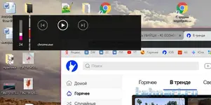

Как убрать табличку хрома от ВК-плеера в Windows?
При прослушивании музыки в ВК, и изменении громкости виндовс там же появляется управление плеером вк, даже если закрывается вк панель остается и закрывает достаточно много места что мешает обзору, уже конкретно выбешивать начало, сил нет!
появляется именно от плеера вк при прослушивании музыки в хроме.
в настройках хрома ничего близкого с этим не нашел, даже сбрасывал хром на дефолт, как ее убрать?

Адгардом или адблок плюсом пробуй....
В Chrome в строке адреса ввести:
Код:
chrome://flags
Enter
В стоке поиска Search flags ввести
Код:
Hardware Media Key Handling
Флаг Hardware Media Key Handling поставить в положение Disable.
Перезапустить Chrome.
Код:
chrome://flags
Enter
Код:
Спасибо большое, помогло!
