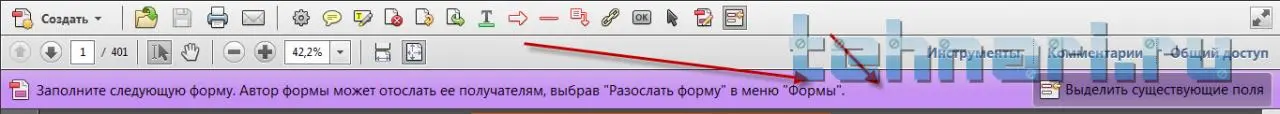

Добавлял ссылки внутри pdf документа в программе Adobe Acrobat X Pro и выскочила панель управления формами. Она мне обзор на меленьком экране закрывает и раздражает
Как её можно закрыть?

Элементарно. ПКМ по панели, скрыть.
А меня раздражает весь "Акробат", пользуюсь исключительно Фокситом. Там таких проблем не возникает.
Ага , а не работает ПКМ на этой панели :( И что делать?

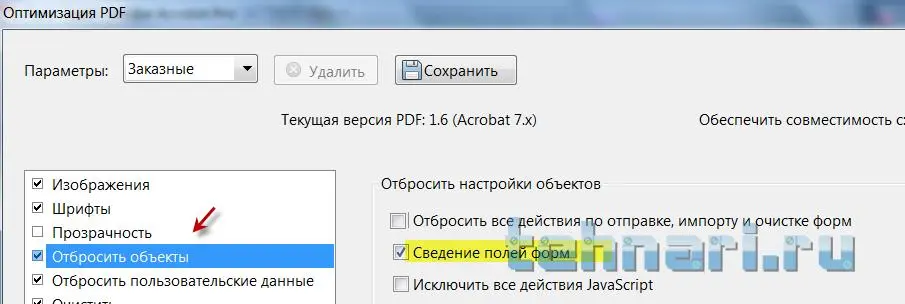

Вот покопался в настройках и нашел что если пере сохранить документ "Как оптимизированный" и отметить галочкой "сброс сведений форм" то панель уведомления сама закроется.
