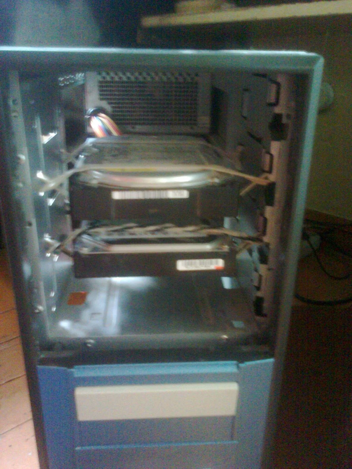

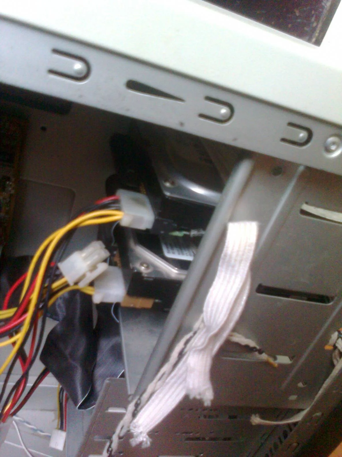

Может не в тему, но если самым шумящим звеном ПК являются винчестеры, то их очень хорошо вешать на шнурки или резинки от трусов :)) Рекомендую!
это помогает когда от работы винта исходит гул(тут где то на форуме выкладывал фото как я делал со шнурками от кроссовок), но в том случае когда гула нет, но есть шелчки работы считывающей головки такой способ не спасет. Это всё мной проверено, не могу избавься от шелков винта, режим аам не поддерживают диски wd (у меня такой) с 10 года по моему.
Да, я забыл уточнить :) У меня именно гул и вибрация от винтов была, пришлось на шнурки вешать, а головки тихие, неслышно как "скребут" :) А вобще, говорят что все эти шумы и щелкания признак того, что хард скоро умрет, поэтому его нужно менять
