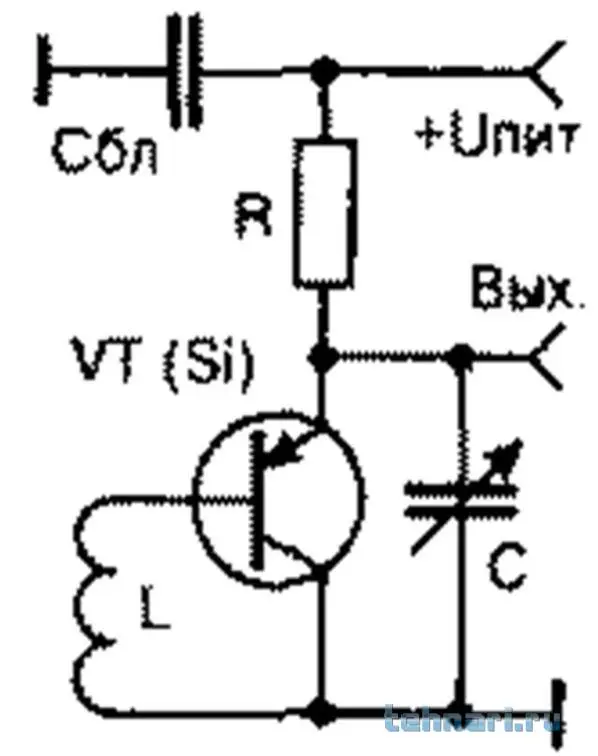

Как управлять амплитудой генератора?
Подскажите, как управлять амплитудой генератора, не затрагивая частоту?

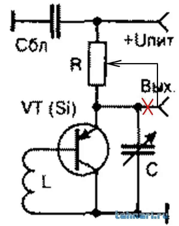

Поставить на выход эмиттерный повторитель как то так.

Sanja, такого как у Вас на схеме - никак. Любое изменение параметров питания приведет к изменениям режима работы транзистора, а это, в свою очередь, приведёт к изменению частоты. Делайте генератор с кварцевой стабилизацией, тогда можно будет совместить его с модулятором.
P.s. схема на рисунке не является генератором.
Я про vt3 на схеме.

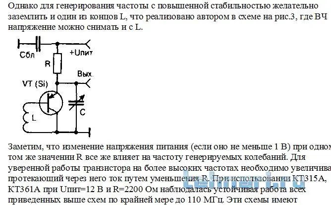

Откуда интересно эта схема у автора нормальной не найти или из за простоты?
Помню, как то собирал LC синус-генератор на одном транзисторе.
При изменении Uпит частота не менялась, изменялась только от нагрузки.
Только вариация Uпит была мала.
Sanja, на сарае "х@й" написан, а там дрова лежат. (с)

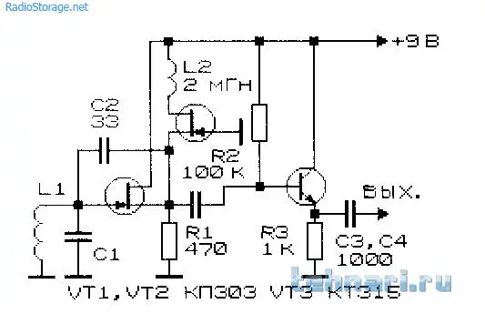

Любой генератор состоит из усилителя, охваченного положительной обратной связью (ПОС). В этой схеме нет ни того, ни другого. Усилительный прибор, правда, существует, но включен по схеме с общим коллектором (эмиттерный повторитель), а это означает что коэффициент его усиления равен единице. Так что работать это в качестве генератора ну никак не может.
С.С.С. в своем первом посте дал пахожую, но вполне работоспособную схему генератора на полевом транзисторе. Для простоты второй полевик (с общим затвором) можно не ставить, генератор будет работать ничуть не хуже.
