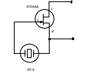

Всем привет, такая проблема:сделал что-то вроде реле из полевого транзистора и пьезо. Но получилась очень низкая чувствительность, срабатывает только от нажатия, а нужно срабатывание от вибрации (хочу сделать триггер для барабана).Как можно увеличить чувствительность? Можно ли использовать Операционный усилитель, вроде КР1407УД1????Если да, то подскажите как его подключить.
КП504А :
Uзи=0,2.....1,2 В
Umax=10 В
КР1407УД1:
Количество каналов=1
Напряжение питания=5.5 В
Частота=1 МГц
Вот схема :
    3.7 KB · Просмотры: 1,758

А чего нет-то? Можно и на операционнике...
Другое дело - целесообразность. Пьезоэлемент выдает довольно приличное напряжение, однако, ток он дать не может. Потому и подключен к полевику. Для увеличения чувствительности, совсем не обязательно городить огород из ОУ, достаточно правильно разместить сам пьезоэлемент. А размещать его надо на мембране, вибрация которой изгибала бы рабочую поверхность пьезоэлемента.
