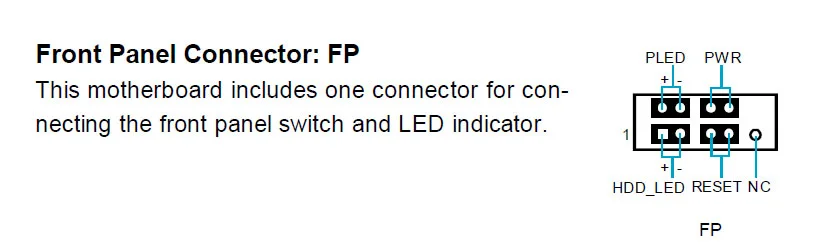

есть проблема с порядком установки штырьков hdd-led reset power led мд
кто-нибудь может подсказать как их правильно воткнуть, а то у меня подозрение, что проблема именно в этом
заранее спасибо!
Вот картинка:

От себя добавлю что если не работают светодиоды то просто переверните штекер:D
ну вроде оба светодиода заработали, но лучше не стало) все равно на экране пусто((( хотя оба вентиля запускаются...
А поточнее можно про саму проблему, после чего началось, какие симтомы, что за система?
ну попробую вкратце описать: не так давно у меня перестал стартовать комп, т.е. перестал запускаться вообще, т.к. предварительно еще до отруба програмно были проверены БП и память, а видяха вроде как работала, то решили, что дело в материнской плате. Отнес ее в диагностику-получил ответ что с ней все в норме, потом решил проверить еще БП-сегодня купил новый(с возможностью возврата) но ситуация от этого не поменялась...да еще спикер похоже умер, что несколько усложняет поиск поломки
какие данные нужны о системе?
что предшествовало этому ?
проверьте провод который идет на питание процессора - 4 жильный желто черный провод - что как надо в гнезде сидит ( гнездо рядом с процессором находится .)
так же - проверьте кнопку питания и провод от нее, и посмотрите если нету вздутых конденсаторов на матери и видео карте.. могли пропустить на тех проверке.
++ если есть жесткие диски IDE - проверьте так же правильность подключения шлейфов ( или же запустите материнку , только с блоком питания, и видео картой , но без памяти и всего остального, - посмотрите если будет сигнал ошибки)
и проверьте крепления болтов - что мать нормально установлена в коробке.
