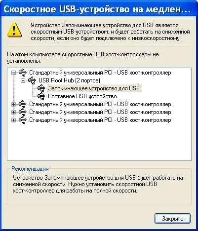

Уважаемые технари, не подскажите как же мне установить скоростные USB хост-контроллёры?
Не знаю после чего, но вдруг стало вылазить это окно при включении флэшки и очень медленно грузится всё на неё.

У Вас судя по всему старый комп, скорей всего пентиум 3 не выше, для того чтобы увеличить скорость USB портов, Вам нужно купить плату "PCI контроллер USB 2.0" и установить её в системный блок.
У меня обычно такое выскакивает если какое-либо USB - устройство подключаю через картридер.
Подключаю то же устройство через разъём на плате и всё нормально.
Олег, если мать поддерживает юсби2, то можно в биосе глянуть, там где
контролер Юсби, если не поставлен Low-speed \full speed и перевести на Hi-speed.
так же можно попробовать через Разветвитель юсби подключится ...
++ на другие устройства не выдает этого?
+++Флешка сама Юсби 2? или 1?
Спасибо всем. Олег, в Биосе Low-speed \full speed, Hi-speed не нашёл, но поставил вместо disabled enabled для USB конфигурации и всё, окошко больше не вылазит и вроде побыстрее стало на флэшку грузить. Спасибо большое. Странно только, я в биосе до этого ничего не менял, обнулял только его.
вот обнуление, и дало результат :)) все на дефолт вернулось.
вероятно это и поспособствовало
опаздал))
Спасибо ещё раз!
