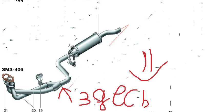

Как устранить повреждение выхлопной трубы авто? Еще не смотрел, но скорее всего прогнила, да и еще на дно сажал на скорости:(.
Вариантов немного. 1. Варить. Нужен специалист (если сам не можешь) и сварочное оборудование. И эта работа не надолго, старый металл рядом со швами быстро корродирует. 2. Замена.
Есть еще рем.комплекты из металл.лент и шпаклевок, но это всего на пару месяцев.
Пойду лучше посмотрю что там, потом будем решать.
А ситуация еще веселее- тупо порвалась труба:D Буду пытаться восстановить самостоятельно.
Стык можно соединить хомутом. Проверено, работает долго.
Да, вот и я об этом подумал только двумя хомутами и подходящим по диаметру шлангом. Или одним таким, как на зло были на работе хотел набрать но подумал, что не пригодятся:(

Давай фото выхлопа своего :D
Только зашел, лень опять выходить, так как то:)
Разрыв почти на стыке, придется на тройнике уступы сточить и надеть хомут с резиной.
Вместо шланга должен быть лист металла,
Шланг у меня где то был высокого давления 50мм, но найти его не найду, так бы подошел.
    21.5 KB · Просмотры: 79
Ну штаны у 400-й серии вечная проблема. Если есть возможность, заскочи на СТО или просто к сварщику, там делов 2 минуты, но только латать их смысла мало, через месяц будет новая дыра...
Сегодня поймаю соседа, он как раз машины варит.
