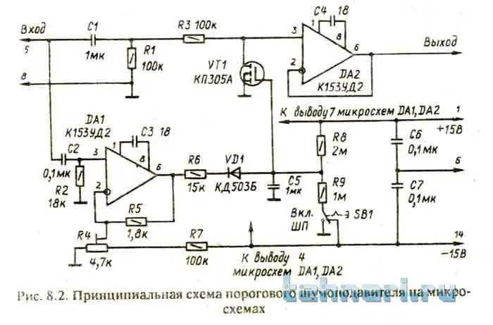

Доброго времени суток. К телевизору (инова) подключил усилитель, через гдездо для ушей.
1) при отсуствии аудиосигнала слышны шумы (шипение)
2) сам усилитель не шипит при работе от другого источника сигнала или при работе по блютуз.
3) телевизор получает сигнал через HDMI
4) настроек звука связанных с этим в телевизоре нет.
5) подключать усилитель напрямую к источнику сигнала нельзя ибо их несколько а постоянно переключать шнуры никакого желания.
Вопрос: что можно напаять на вход усилителя или на выход телевизора, чтобы этих шумов небыло? Если можно схемку.
Рекомендаций может быть несколько.
На усилитель надо подавать сигнал с выхода AV, а не с гнезда для наушников.
Усилитель должен иметь коммутатор входов, тогда и шнуры не надо будет постоянно "перетыкивать".

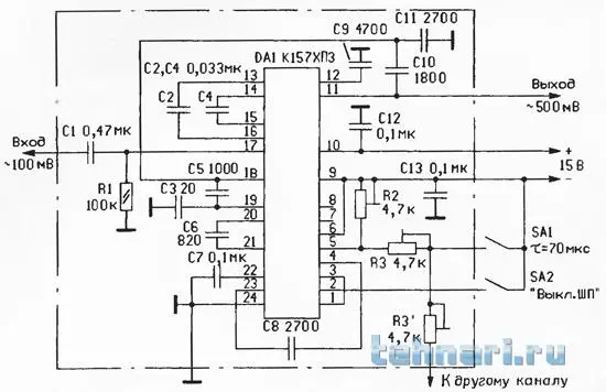

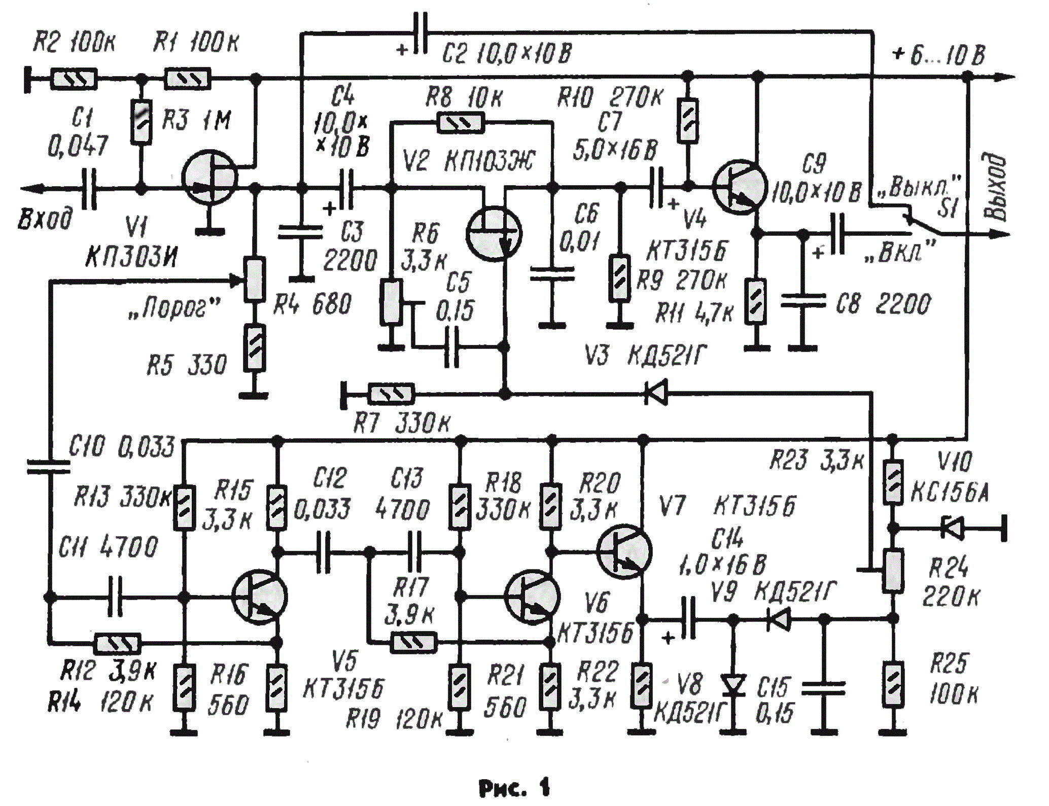

что можно напаять на вход усилителя ... чтобы этих шумов небыло?
Можно, как вариант, применить систему динамического или порогового шумопонижения, схем которых, на просторах инета, множество.
Как-то так.
Вот примеры, на различной элементной базе.
    21.8 KB · Просмотры: 103
    235.3 KB · Просмотры: 173
    27.4 KB · Просмотры: 91
