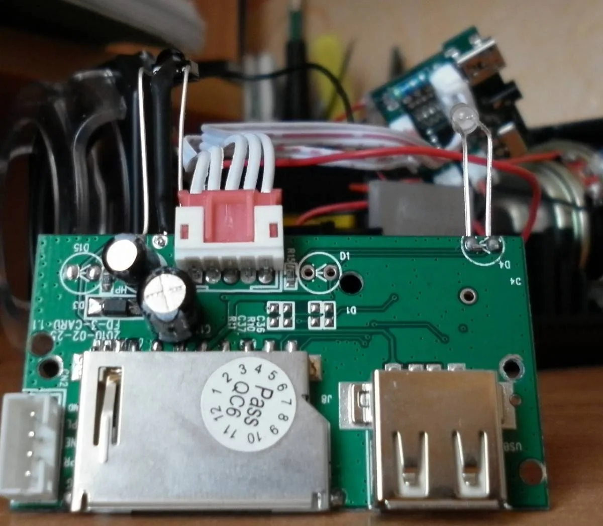

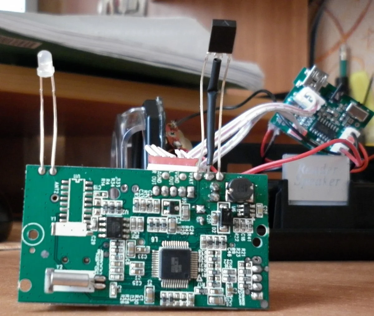

есть у меня, точнее была колонка с встроеным плеером, и короче получилось так что замкнули все контакты в USB коннекторе. я этого не заметил и включил колонку, в живих осталься только усилитель, что с платой плеера не знаю, но внешне никаких признаков горелости чего нить нет. если это сгорела не микросхема какая нибудь, наверное я смогу отремонтировать т.к. есть 3 мобильника горелых, но я не знаю что сгорело.
Если кто знает что, помогите пожалуйста:tehnari_ru_837:

никто не знает что ли? а можно ли прозвонить кондер не снимая его с платы?
проверь тестером гнездо ЮСБ на КЗ
обычно, если коротится ЮСБ (твой случай) кирдык контролеру...
дешевле купить новый девайс...
вот нашел в инете как проверять на кз
Как проверить кз по USB? ставим тестер на прозвонку, минусовой щуп цепляем на массу, другим бегаем по контактам usb. Нас интересуют два контакта по середине, крайние не трогаем ( ето общий и питание) если сопротивление меньше 600 ом, значит мост помер. Проверять USB на панеле ввода\ввывода и на плате, рядом с мостом (короче все).
у меня на средних контактах 50 кОм. значит есть надежда восстановить?
нашел вот это: http://www.tehnari.ru/f90/t29637/ там написано что ничего не должно коротить, я в раздумьях
