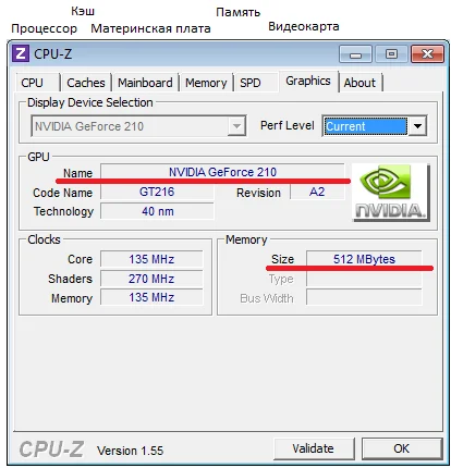

Программный способ: CPU-Z
Можно рассмотреть и другую программу - CPU-Z от CPUID). Вот ссылка на сайт программы, и на саму программу (доступна только английская версия, но ничего сложного в ней нет). Она конечно более легковесна, чем Аида, но и информации дает куда меньше. Из того, что нужно для решения проблемы, мы можем узнать только инфу о процессоре (вкладка CPU), материнской плате (вкладка Mainboard), памяти (вкладки и Memory и SPD), и видеокарте (вкладка Graphics). Разница между вкладками Memory и SPD в том, что первая показывает объем памяти, а вторая - подробную характеристику каждой из установленных планок памяти (объем, тип, производитель, номер партии, тайминги). Обычно это не требуется для решения большинства проблем, но иногда это тоже может пригодиться, так что знайте, где искать.
Обычно этого бывает достаточно. Ниже на скриншотах необходимые пункты выделены цветом.
