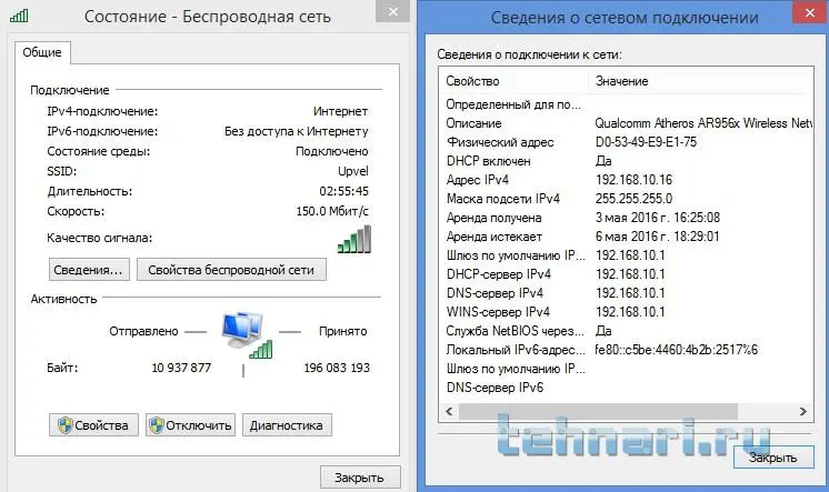

Рома, способов много, помни, что попытка ограничить соседей незаконна, а посмотреть: глянь IP своего подключения, роутер скорее всего имеет последней цифрой единицу. просто набираешь в браузере "http://192.168.0.1" , чаще всего так, но первые три группы могут быть и другими. Обычная умолчательная пара имя/пароль - admin/admin.

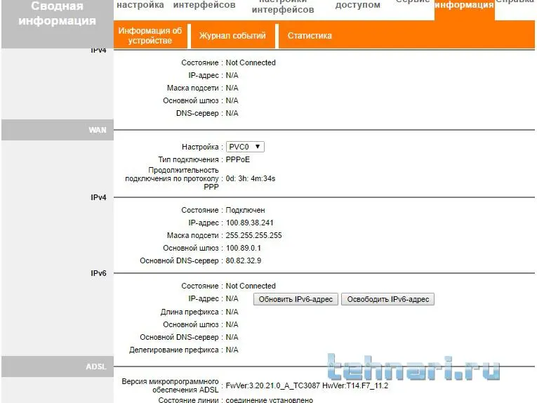

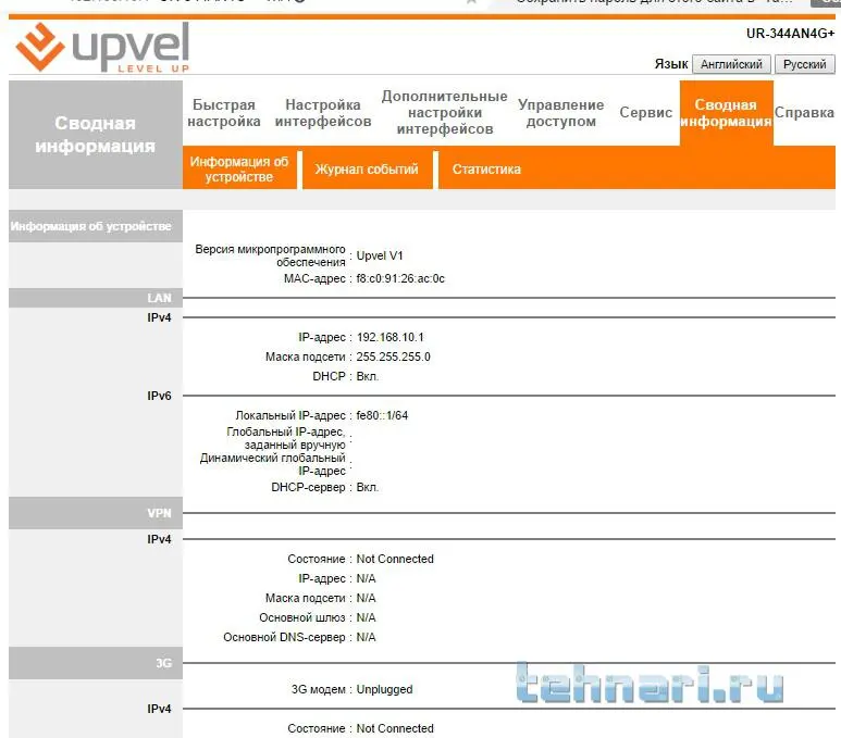

Вот у меня какие сведения
Ну вот попробуй 192.168.10.1
Вот и набирай в браузере "http://192.168.10.1"
Upvel у меня в руках имеет имя/пароль - admin/admin.
Лень подключать этот агрегат, чтоб посмотреть точно, найди статистику, возможно это называется "клиенты", там будешь только ты. Попробуй подключиться сюда же, когда начнутся тормоза, и посмотреть, есть ли ещё клиенты. Дальше решай сам, можно сделать скриншот и предъявить, но лично я бы соседа, предъявляющего такие претензии, просто скинул с хвоста.
